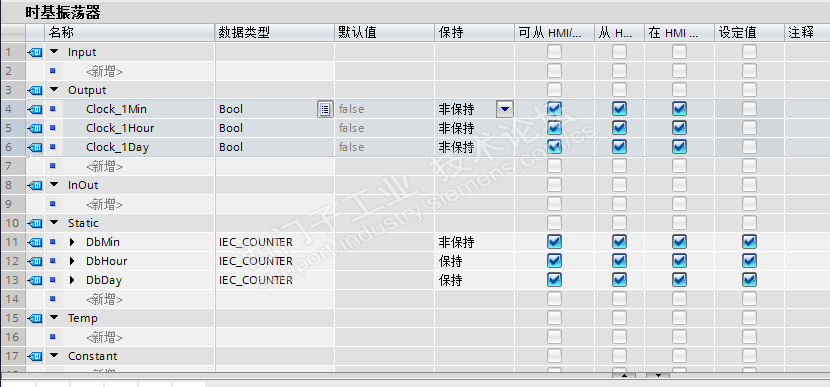

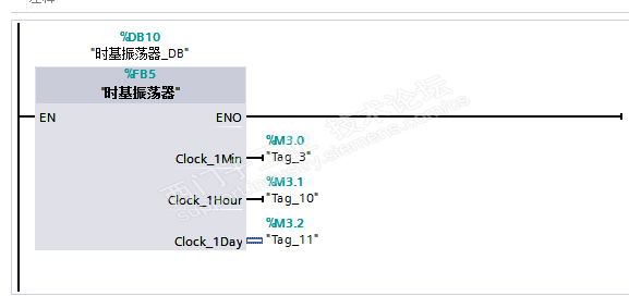

回复:可能要大量使用1200了,准备弄几个自用的FB。

实际脉冲改成这样了,FB,只用一个DB了。
