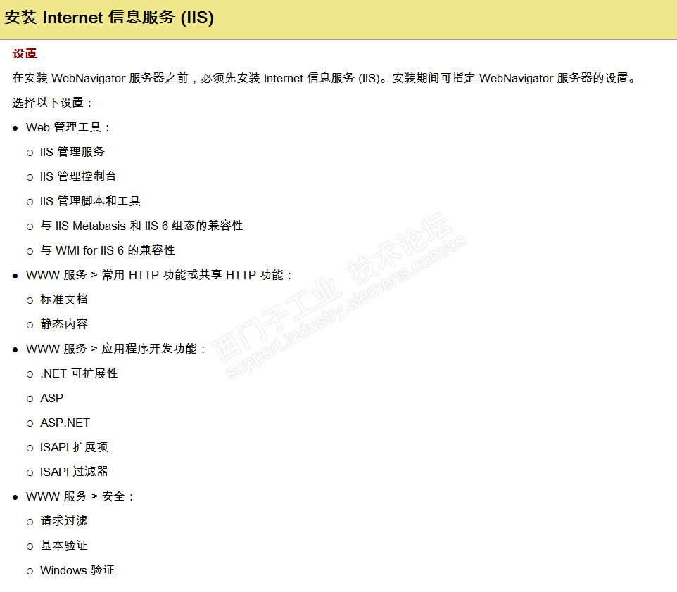

您好,
截图中显示IIS并未安装,
如果您安装了IIS,
请打开控制面板- 程序-启用或关闭Windows功能在里面找到IIS选项,然后参考下表检查每一个IIS选项是否安装
安装后重启电脑,再次安装选件。
