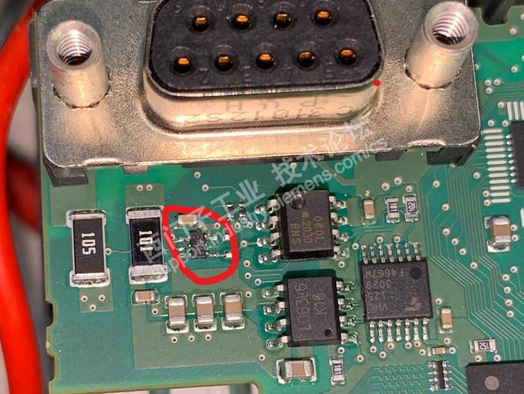

         公司里有一个S7-200SMART 的PLC,通迅口损坏了。
自己在网上找资料,大概都是说两个10欧的电阻与通迅芯片75176容易损坏;上网购买配件更换后。测量通迅口3-8的电压在5.2V左右,正常电压应该在3.V左右。再次检查测量,发现通迅芯片1-2存在短路现象,测量有一个5脚 的芯片有两个点短路,拆除后,通迅芯片1-2正常。
       可芯片上就只有AM两个字母,无法确认型号, 麻烦有知道的老师给指点一下芯片的型号!
