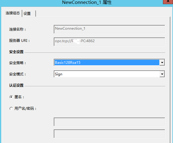

如题,在wincc7.5 变量管理中建立OPCUA 驱动,新建通道建立后添加设备,在添加到wincc 7.3 OPC server的连接参数,一切正常 连接参数如图:

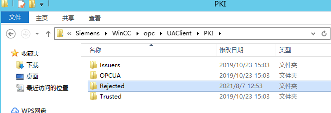

然后设备右键点击“浏览OPC服务器”,第一次弹出 客户端证书有问题,然后在wincc 7.5安装目录下的rejuected文件夹下,把被拒绝的服务器证书剪切后粘贴到了 下面 Trusted文件夹下;
再次设备右键点击“浏览OPC服务器”客户端证书问题不再弹出,但是提示服务器端证书有问题,然后在wincc7.3 的安装路径下又把被拒绝的证书从rejected文件夹下剪切到certs文件夹下

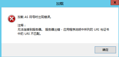

再次设备右键点击“浏览OPC服务器”,结果出现下图的错误
有谁遇到这样的错误吗?如何解决的?
