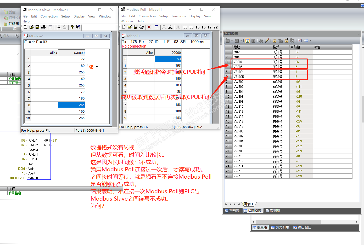

这是我做的一个测试:
1、使用的硬件:200Smart SR30和山东有人的USR-N510串口服务器;
2、N510支持RTU转TCP;
3、用到的软件:编程软件、ModScan、Modbus Slave和Modbus Poll。
运行:PLC程序和Modbus Slave。
问题:必须要使用ModScan或者Modbus Poll连接一下,然后PLC才可以读写Modbus Slave,否则,读写不成功。
