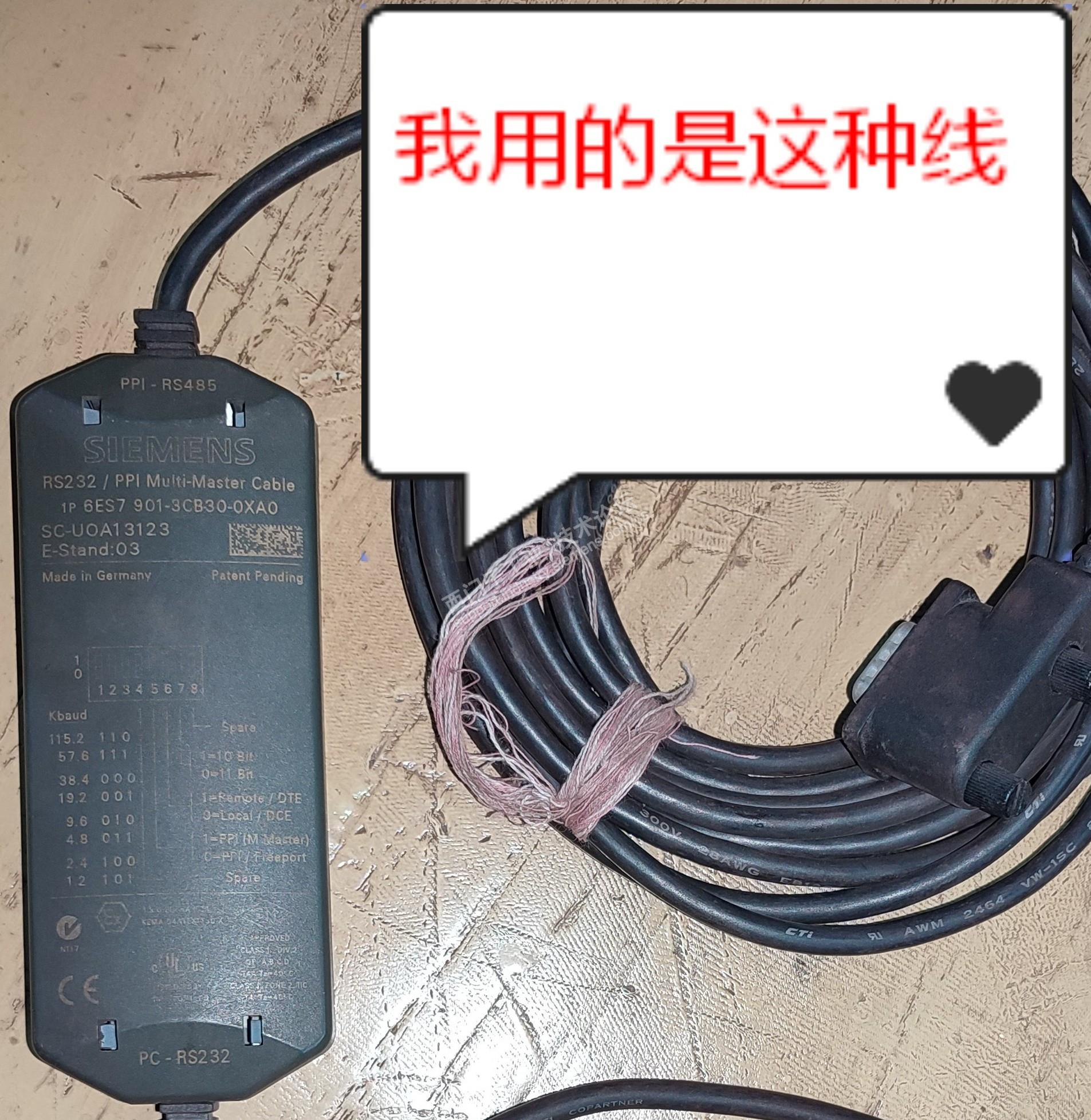

单位的OP17有问题了,买了一台备件1.58单位就不写了。

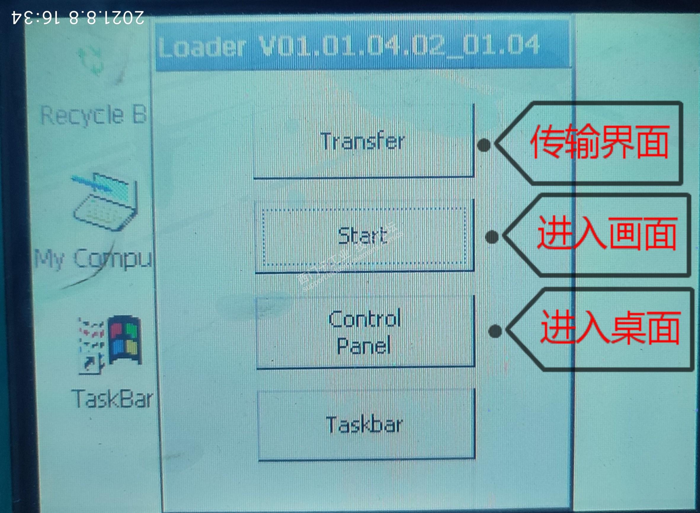

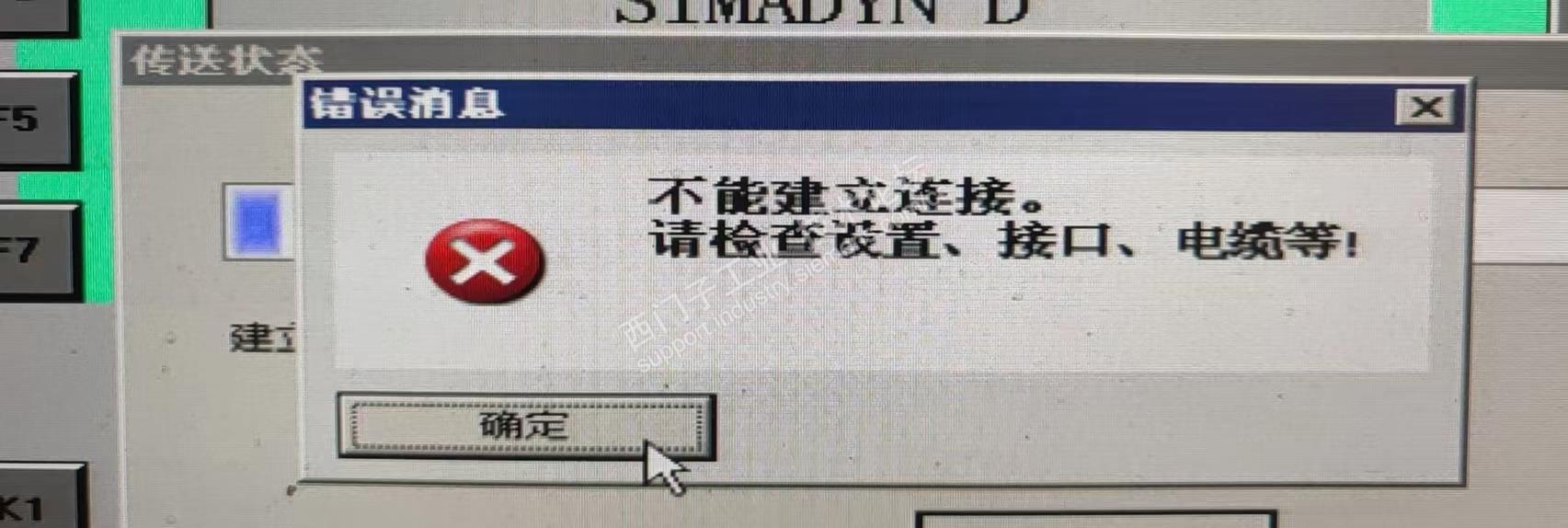

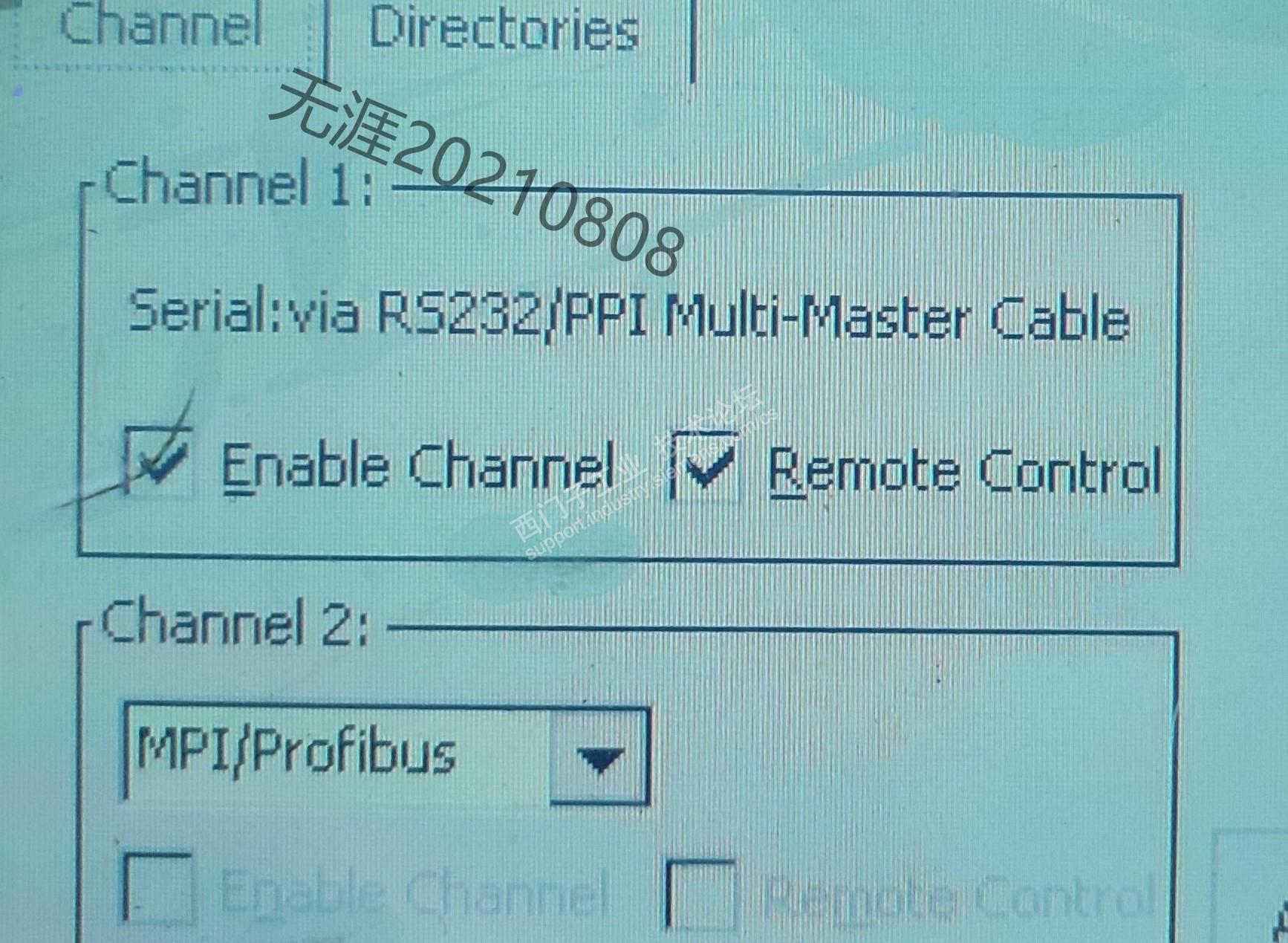

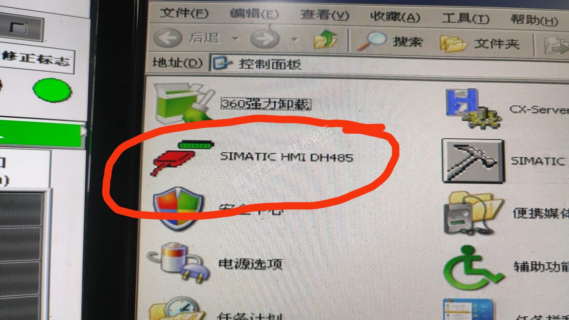

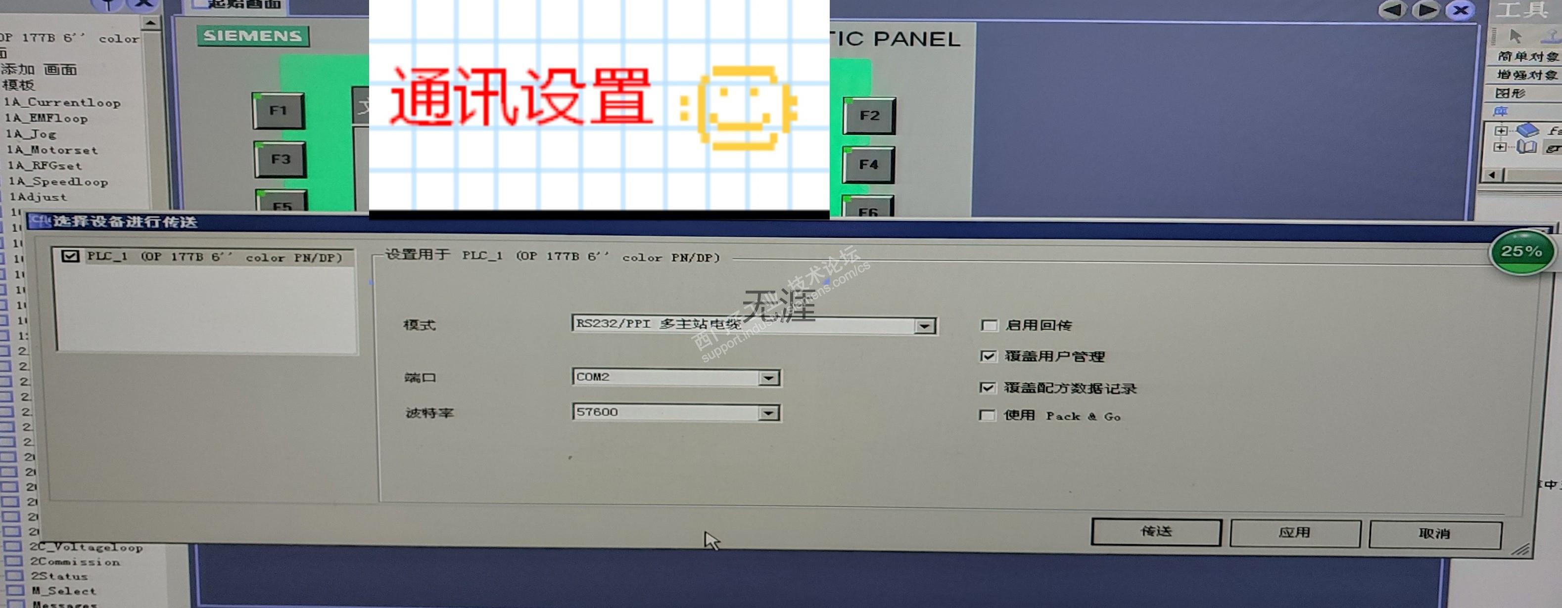

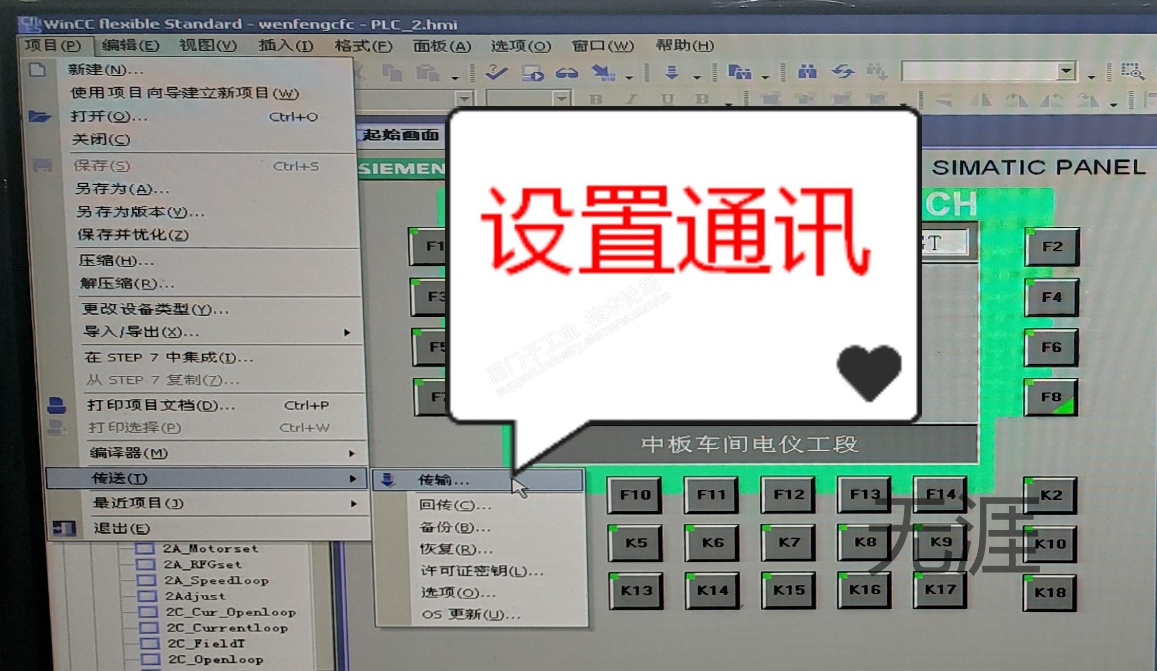

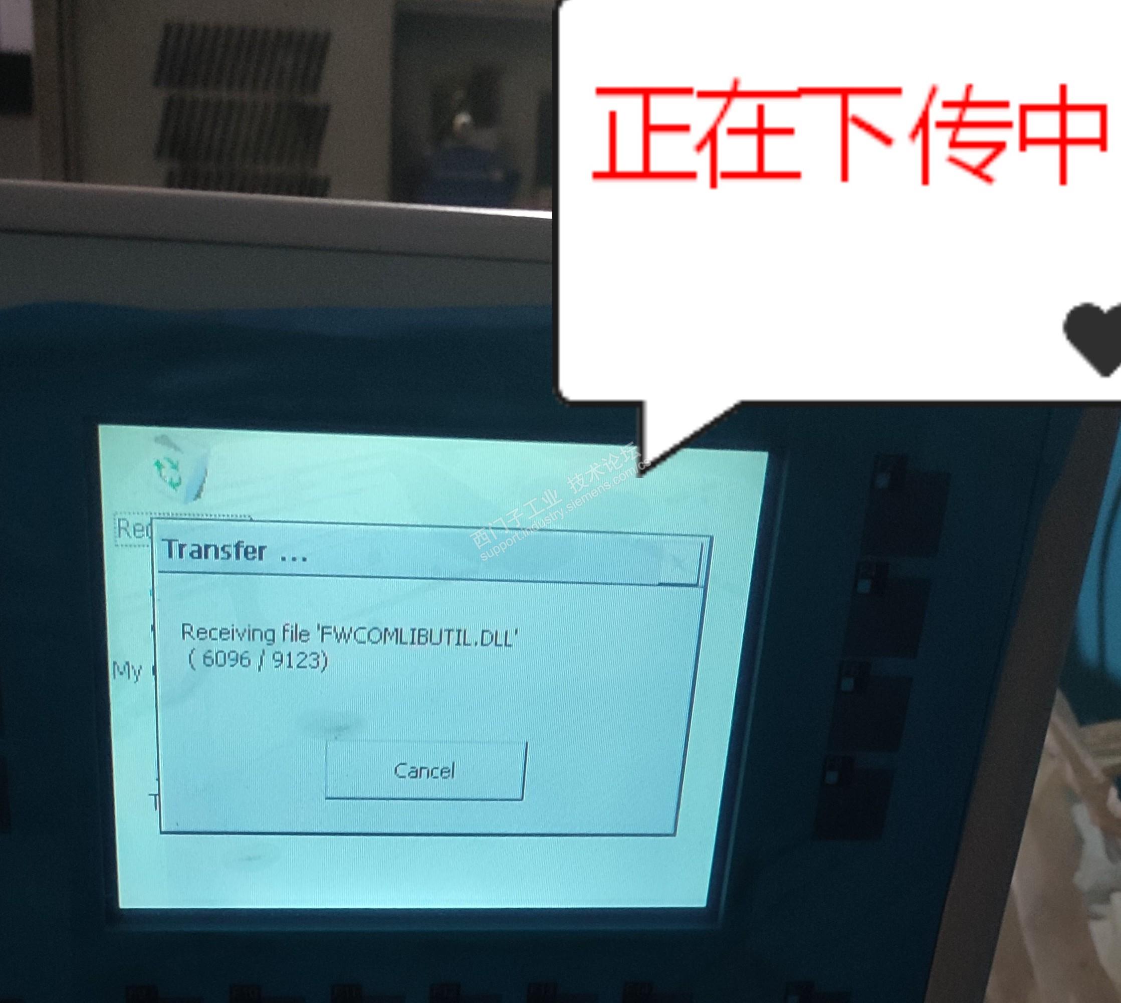

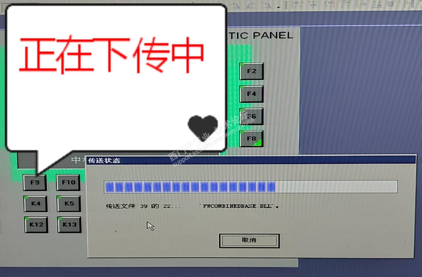

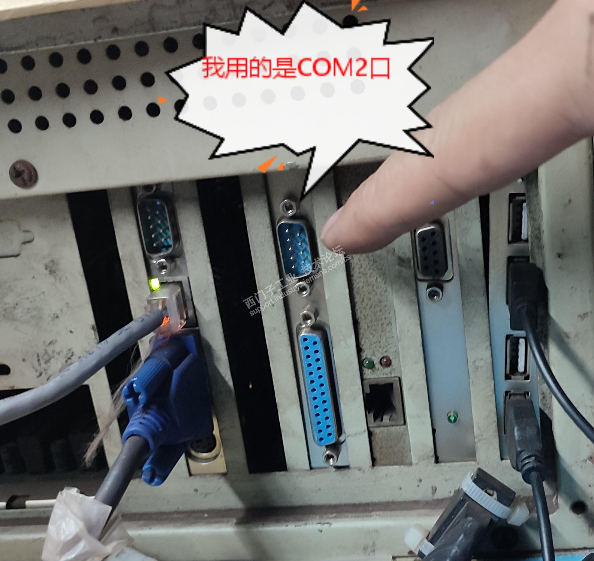

买来以后需要下传参数,第一次接触不会弄,就从网上找相关文档和用啥数据线,看到文档中的数据线型号我没有。有一个一样的型号说不支持OP17B,那可怎么办。找来5-6条数据线,各试了2遍,还是不行。侥幸心里又把各个数据线挨着排除一边,最后丢下这个型号为6ES7901-3CB30-OXA0,把一线希望放到这个数据线上了。再次反复实验,改通讯参数,改屏幕参数,最终瞎鸡子碰到米尊上,使劲吃吧,废话不多说,直接上图;图片像素必须降低才能上传让大家看的不爽。

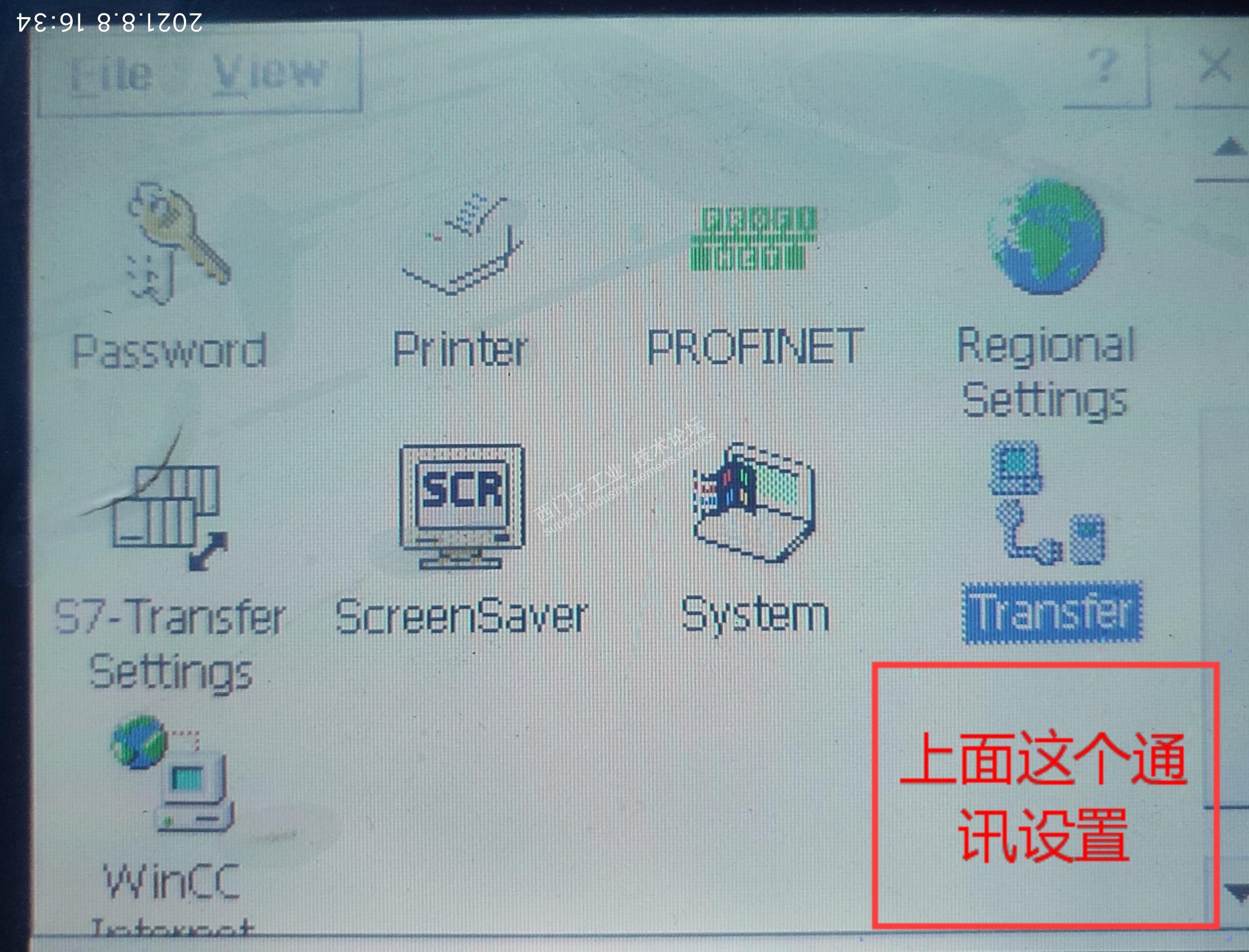

如果链接不上,

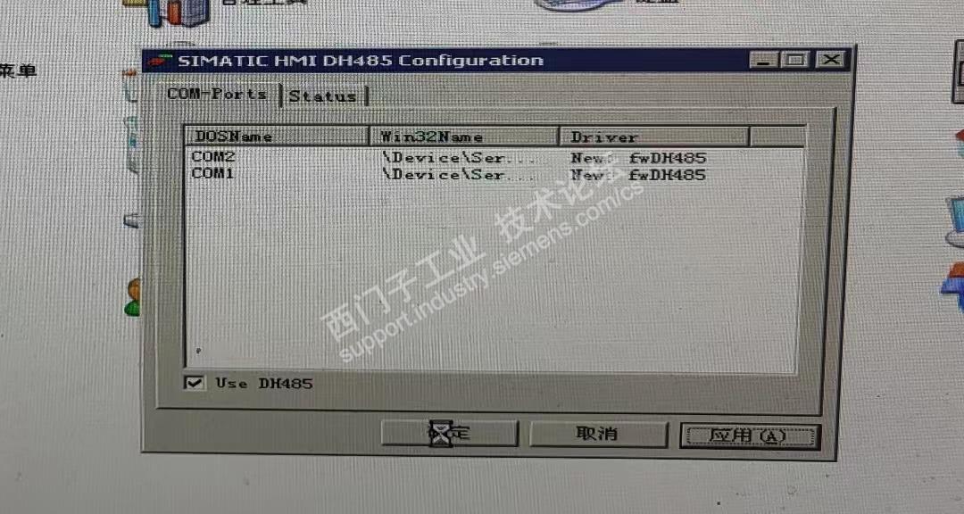

去控制面板设置图标是这个双击进入
点击对勾,点击确定,就到我的电脑设备管理器里查看COM口。

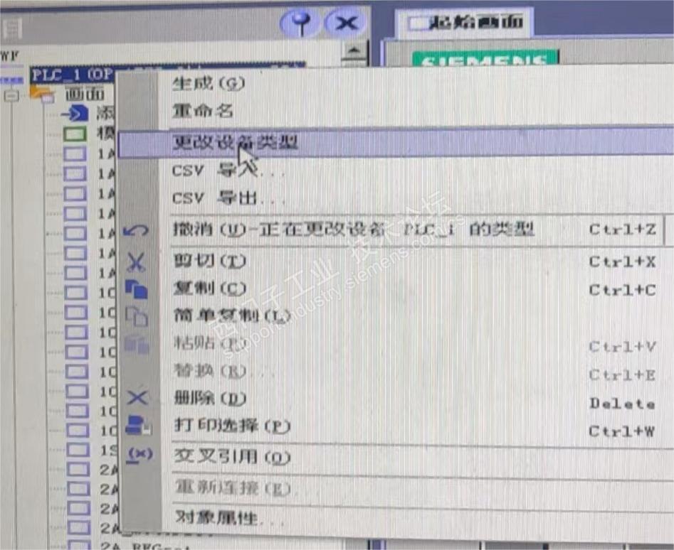

错误消息  无法执行下载。创建的组态要用于不同的设备而不是当前链接的设备。
对策;点击项目树中的,设备名称如PLC_(OP177B 6""MONODP)右键--更改设备类型---在设备类型窗口选择与实际HMI相匹配的类型。
我这项目软件里的设备是OP 177B 6"COLOR  PN/DP.更改成OP 177B 6"MONO DP.即可下载。我也有点蒙,原备份的为啥不能下载了。
