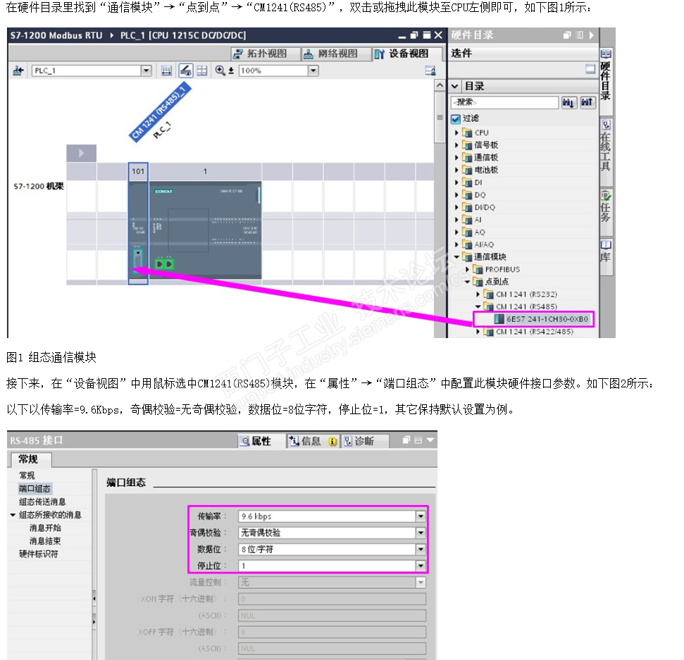

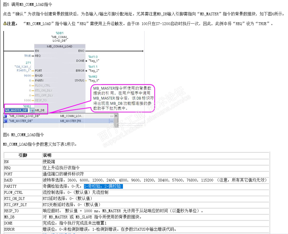

大家好!
如题S7-1200使用CM1241进行RTU通信,关于奇偶校验 的问题。
在S71200的CM1241硬件配置里面有这个设置,在西门子的案例帮助里面显示的是不使用奇偶校验。
那么问题来了,什么情况下使用奇偶校验?不使用有什么问题?
