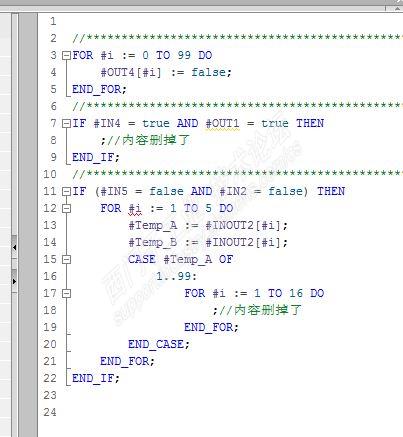

程序的结构是从S7_300转化到博途中的一段德国人编写的SCL程序
在第12行使用 了FOR #i := 1 TO 5 DO
在第17行要使用FOR #i := 1 TO 16 DO

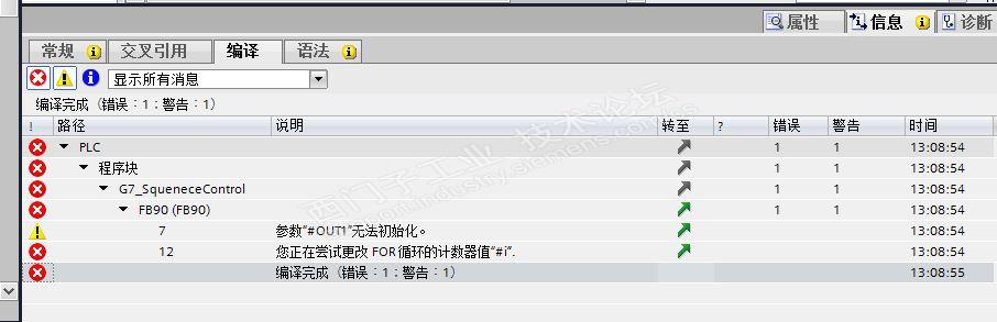

程序在S7-300中是正常编译的,但在博途中就出现了错误,
完全没理解博途中这样写程序的目的,
或者是我转换程序出现错误了吗?
程序内容:
OUT
编译后出现的错误:

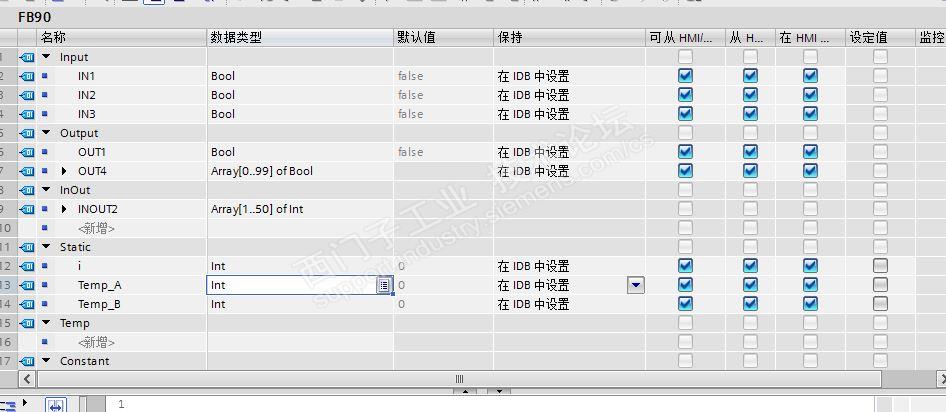

变量的定义:
