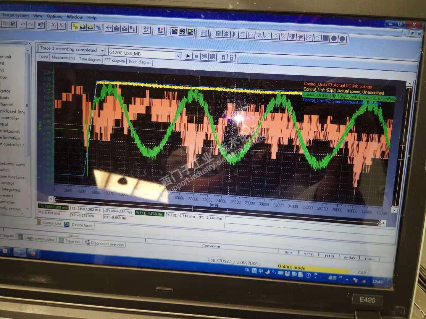

G120C 3KW带3KW电机 负载为旋转的悬臂 类似一叶风电叶片
漫步plc端
    185
注册时间:2005-10-16
824
8
2021-08-09 16:16:18
各位路过的朋友
       有个G120C控制旋转的悬臂,当悬臂从最高点往下下降时候会有在部分角度 出现减速箱震动大的现象,用的矢量控制  接了制动电阻  P1240=0,监控母线电压不高,如何减小震动呢,老外要求高。
