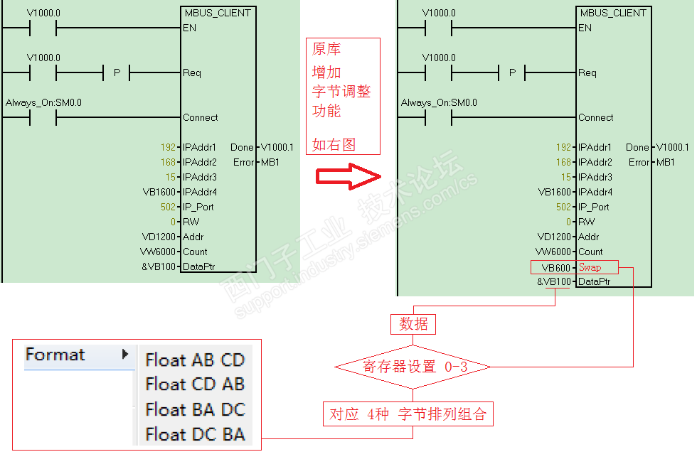

原库-- 增加--字节交换功能,如图
