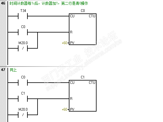

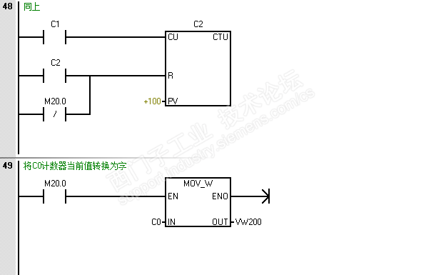

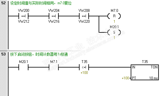

各位大侠,我想通过计数器来控制系统自动运行,来实现两组程序的顺序运行,下图是我编的两组程序的承接部分:前四个图都是很常规的,最后一个是我的思路,当C0/C1/C2三个计数器的当前值与设定值相等时,M7.0复位,此时上面的程序终止并归零;分支是M20.1,我希望在上一个程序终止时通过置位下一行程序启动。但实际情况是第二段程序并没有启动,求各位大侠给予指导,谢谢!
