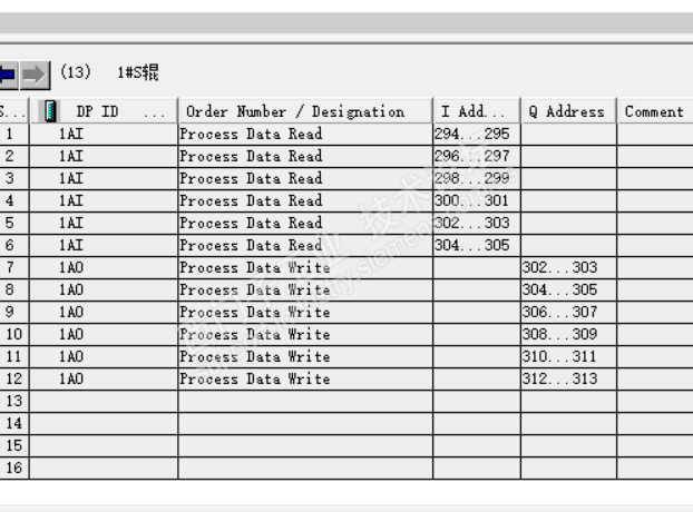

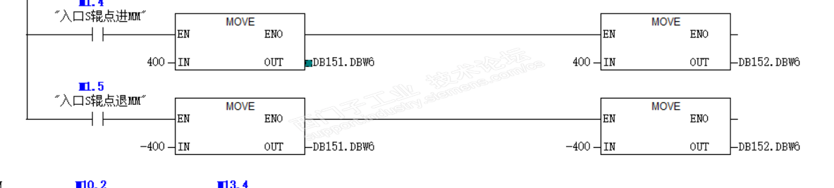

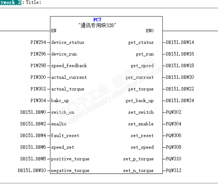

在回答你的问题之前,我想问你,正转你会操作吗,如果会,反转也没有问题啊。 除非你的直流调速器是2Q,需要切换磁场方向。
先来回答你的问题
