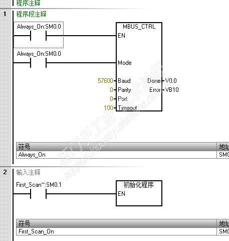

项目需求4轴点到点的精确定位控制(伺服电机),另有4台变频调速控制。
了解项目需求后,我首先考虑的是用通信,省接线,快速部署;以400W伺服驱动器+伺服电机的配置,带有STO、多圈绝对值编码器的松下A6 SF型

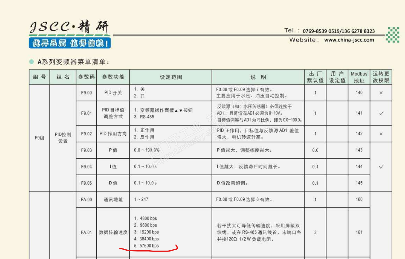

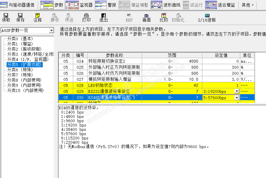

好多人说串口通信慢,那是相对于以太网通信而言的,实际上我这个项目5个从站16个轮询任务,一个轮询周期不会超过100ms,这还是为了迁就精研变频器的通信速率,如果只是用松下伺服,通信速率会再提高一倍,100ms,这对于点到点的运动控制足够了。
(因为精研的变频器通信速率最高只到57600,统一设置为57600bps)
很少有人说profibus DP慢,它的最低通信速率是187.5K,最快可以到12M,我这个项目能用到57.6K的通信速率,总比只能用9.6、19.2强多了。
对应PLC通信程序设置:

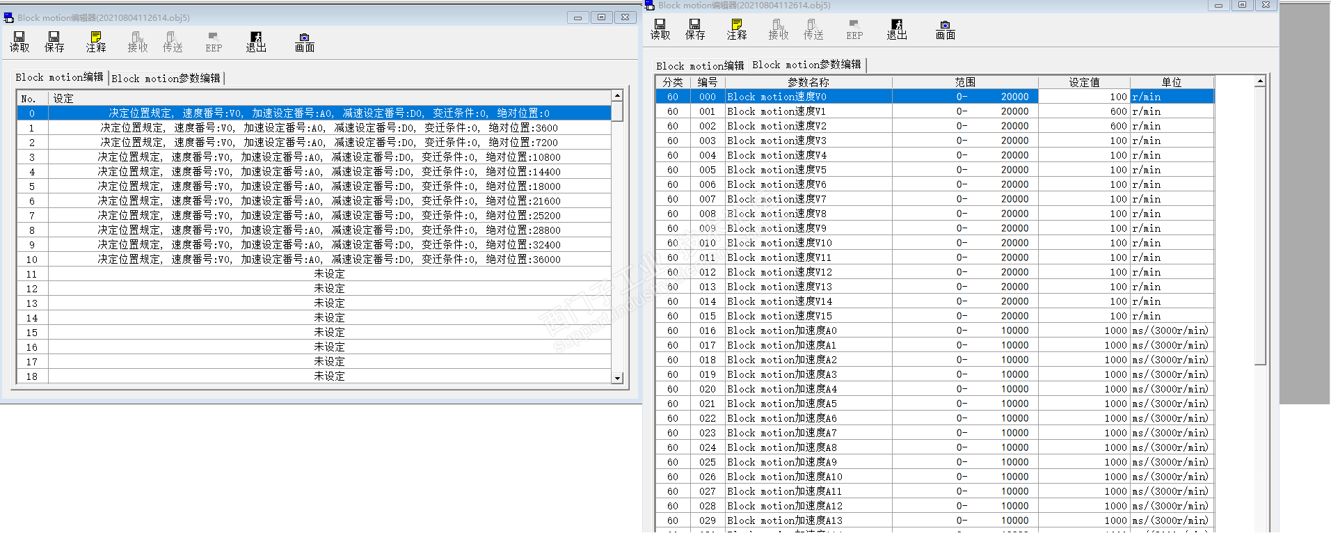

现在说说松下A6的内置定位功能Block Motion:
松下A6可以预先定义256条运动控制数据(绝对定位、相对定位、点动和速度控制、及等待),预定义10套速度、加减速,这些功能类似200smart运动向导里的“曲线”(profile)
一个200smart真是要存储了这么多定位数据,很怀疑内存够用不?松下的A6伺服把这部分功能集成到本体上了,除了可以通信调用block motion,还可以通过伺服驱动器的外部接口IF来调用预设运动曲线。
