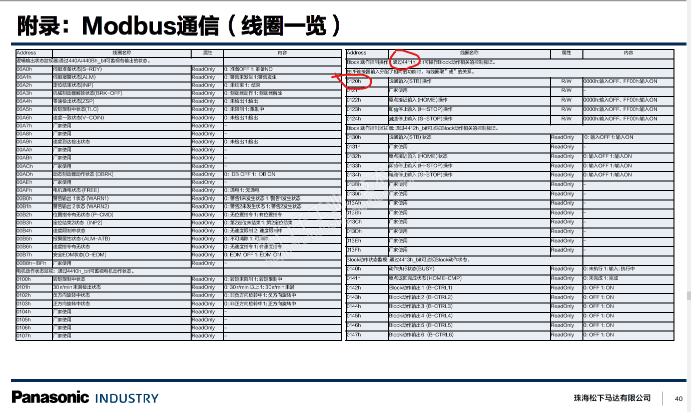

2,通信时序;
block选通选通信号应该是一个上升沿,不能持续为ON,如果按照说明书上的顺序,先选择定位编号4414h,然后选通120h,则需要两个轮询,效率不高。
120H选通信号相当于plc的PI区,是位信号,4411h可以看作plc的I区(输入镜像区),是一个字,把4411h和4414h放在modbus地址镜像区相邻的地址上,只需要一个modbus写访问:
程序中,v1200.2为定位指令发送,v207.2为“轴2定位完成”信号(完成为1)。轴定位编号和选通一起发送,发送完成立即复位。
