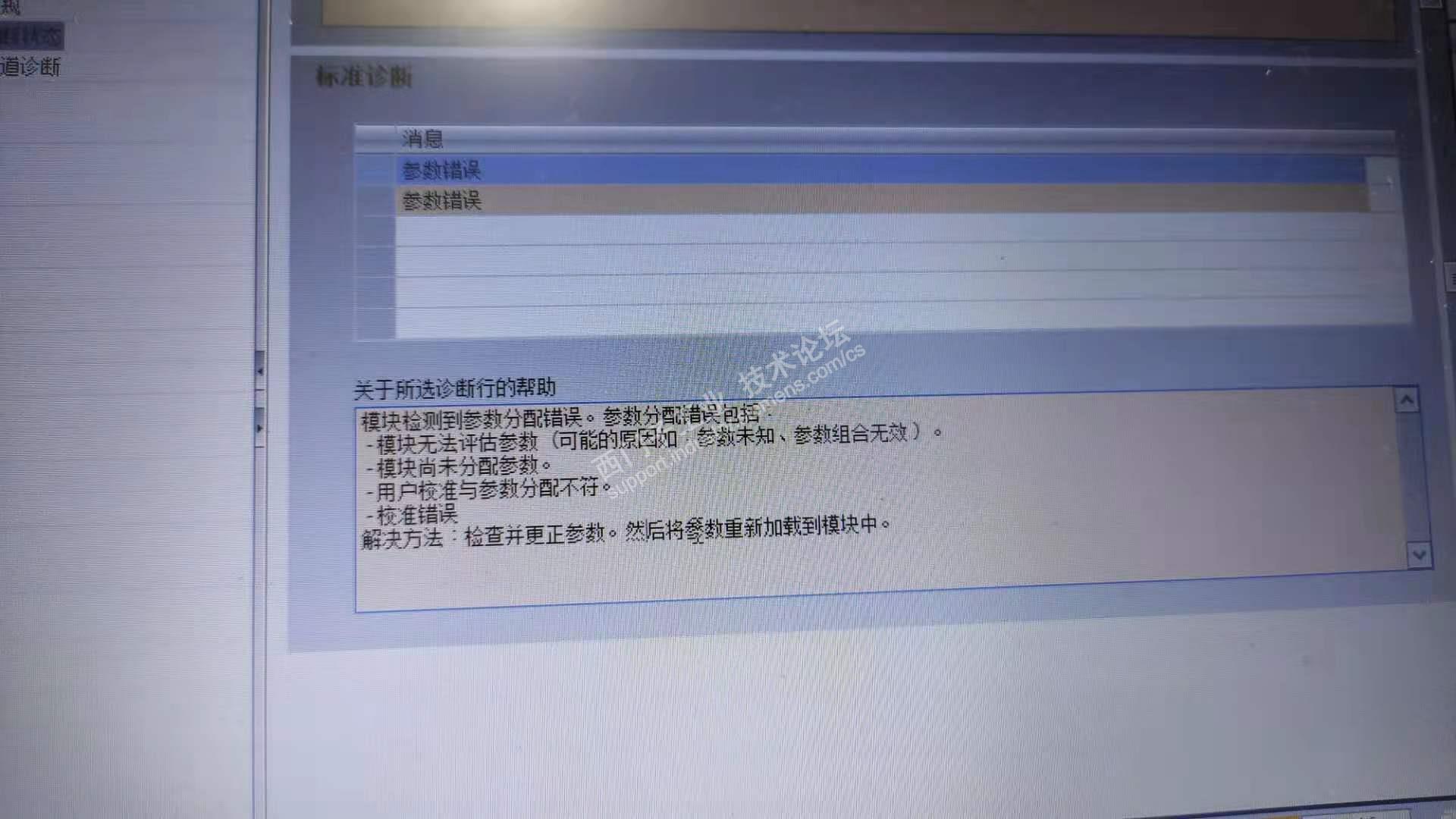

ET200SP组态的过程中出现一个问题:
DP通讯的ET200SP通讯上了,但是组态界面报错,接口模块报模块存在,出错
第一个DO模块报参数错误
解决办法:
原因:DO模块的问题是因为组态的时候没有把基座选对。第一个DO模块都采用了浅色端子,也就是新的电位组,在博途选中报错的DO模块属性中选择新的电位组
接口模块报错的原因就很奇葩了,如果某一个DIDO模块没有插好,松动了就会导致200SP报这个错误。关键是也不提示那个模块出了问题,界面显示都是正常的。所以要检查下模块的安装是否有问题
