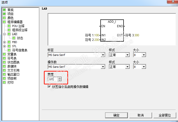

回复:smart 200的编程软件横向显示不全怎么解决

工具--选项--设置    这个地方的数值过小,可以引起楼主所说的现象
