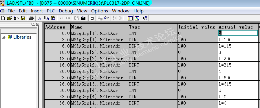

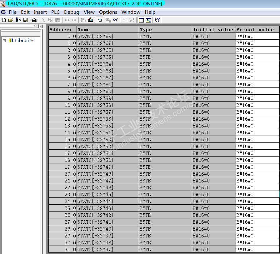

以下是引用共享天堂在2021-08-11 17:07:55的发言 >4楼
下面对你的问题一 一解答
1.DB76的数量和DB75没关系,在线可以看到DB76的字节数是32个,32*8=256,所以说m代码最多是256个不是56个!但是DB75里可以设置用多少个m代码,以及代码的取值范围
2.DB75的数组不是10,你看的位置不是数组数,组数是在FB1的参数ListMDecGrp所定义的可以在view菜单里查看数据模式及菜单dataview如下图地址可以展开

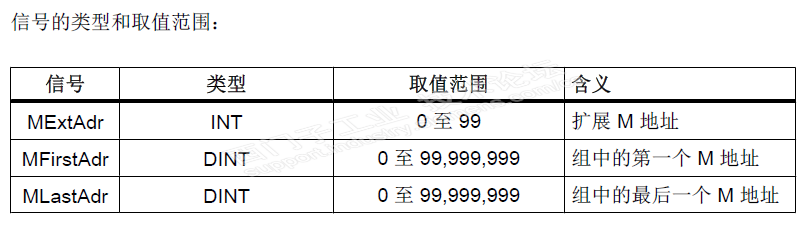

3.功能手册里有说m代码取值范围是0到99999999,非常灵活!
