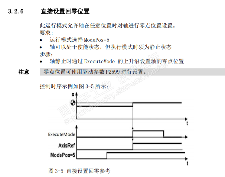

从您现有截图来看,逻辑没有问题。
不过,从您的描述来看,这种现象显然是程序时序不对导致的,建议您通过trace捕捉FB284的excuteMode、modPos、axisRef的时序图进行分析。
