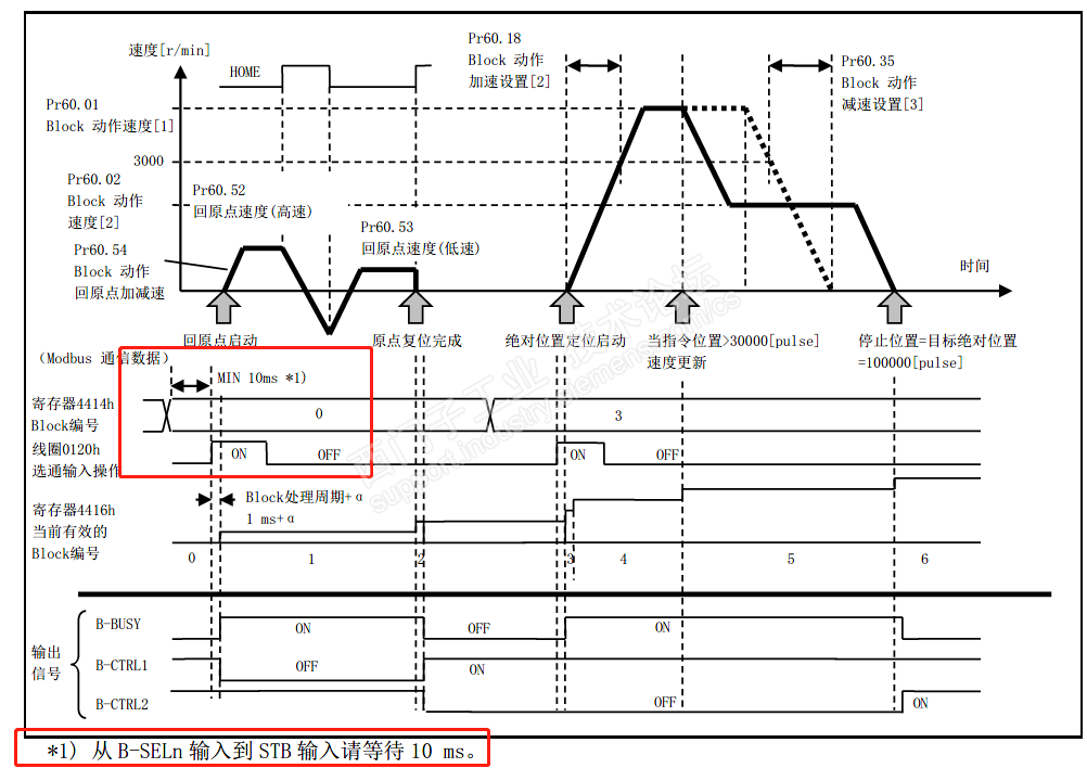

以下是引用水煮花生在2021-08-12 10:15:05的发言 >8楼
这个时序图要求先指定块编号,然后给定STB选通信号,间隔时间10ms.
在一条写通讯指令内,将Block编号和STB信号同时写操作,是否合适?
你的这张时序图是利用外部IO调用blockmotion方式吧,10ms是不是外部IO镜像的最长刷新时间?而用通信则可以直接访问镜像区的内存?
