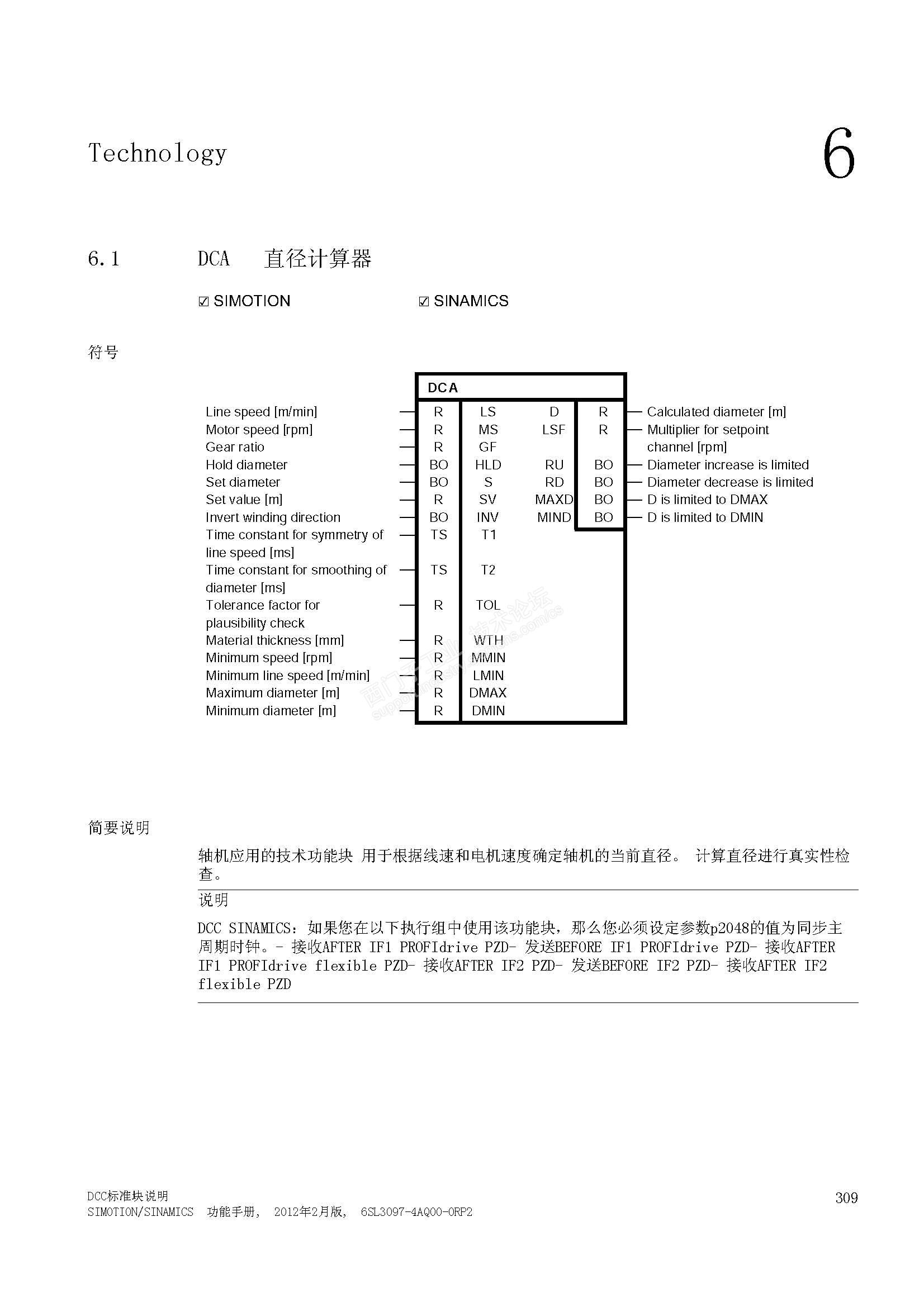

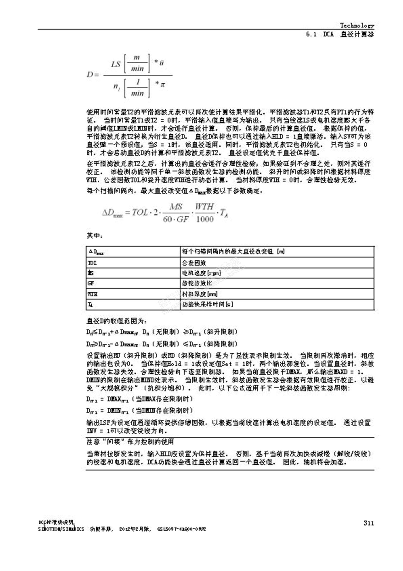

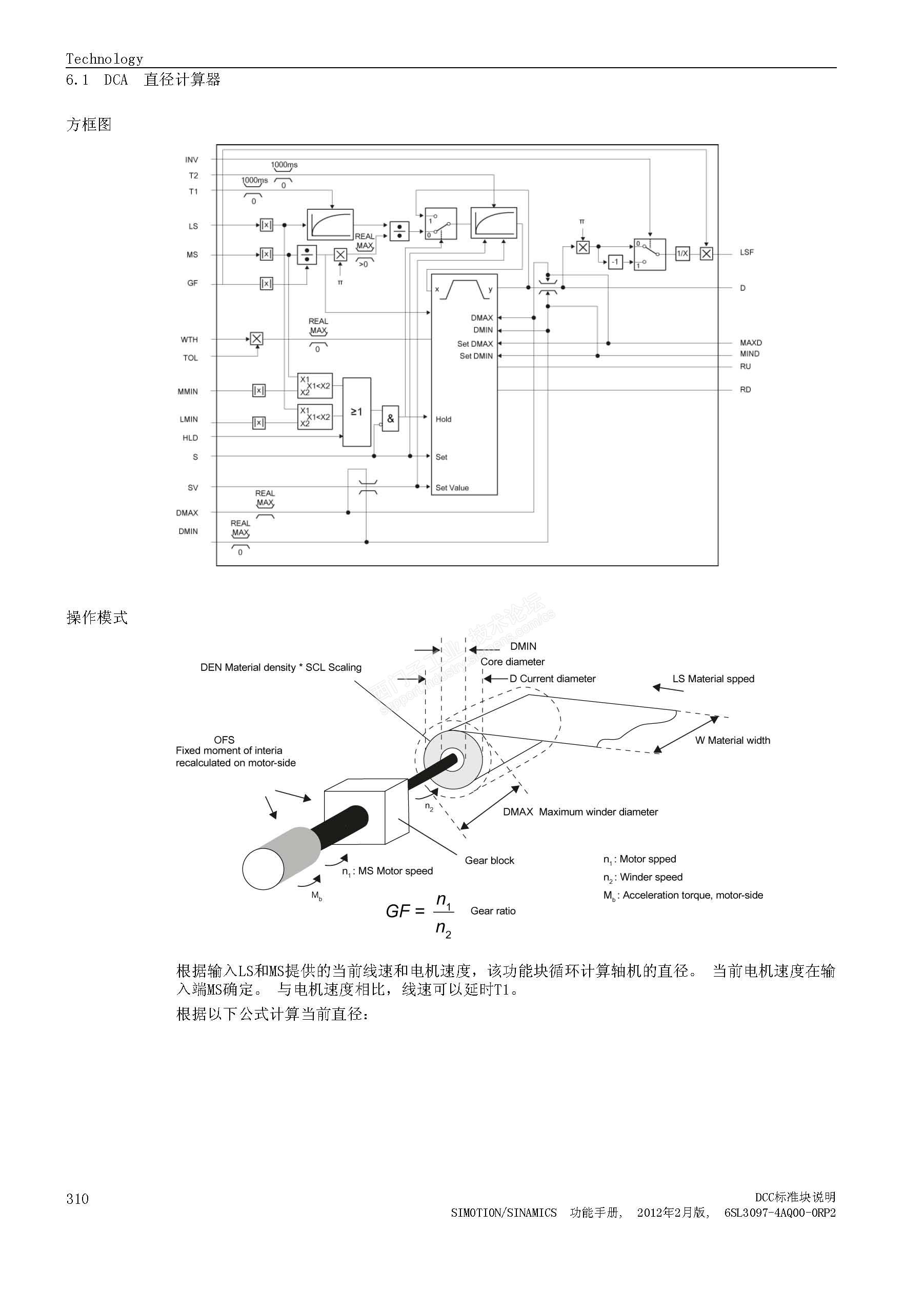

把下面的资料看懂了,用上即可。S120如果不用DCC那就太可惜了。
