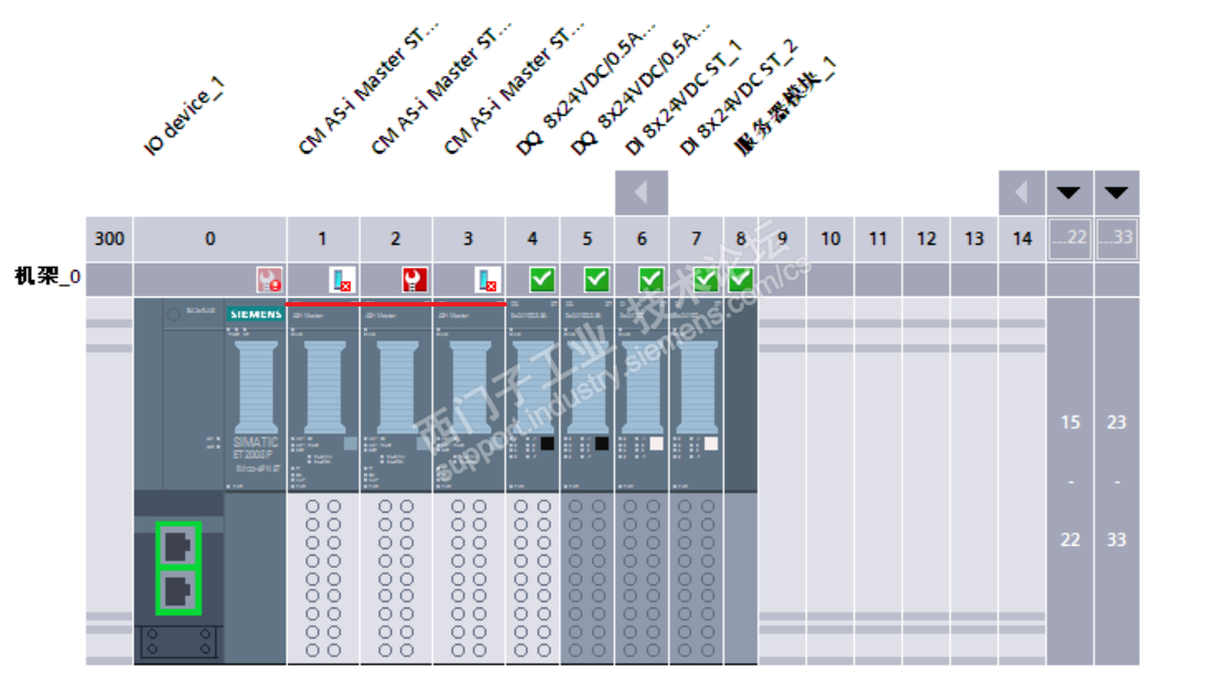

    如下图,组态了一个IM 155,3个AS-i从站,还有4个IO扩展模块
    主要问题出在3个AS-i从站,其图标显示“不可用”,还有一个是显示扳手。
    我查了,真实模块的版本比组态里的更高。可是博途里无法升组态里的版本,只能这样子了。但是我看到一份讲IO模块的手册上讲,真实的版本可以比组态里的高,反之则不行。所以我觉得我这个工程里的问题不是出在这里。
    现在是,PLC读不到AS-i从站所带的传感器了。怎么办?望大侠赐教,不胜感激
