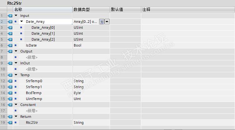

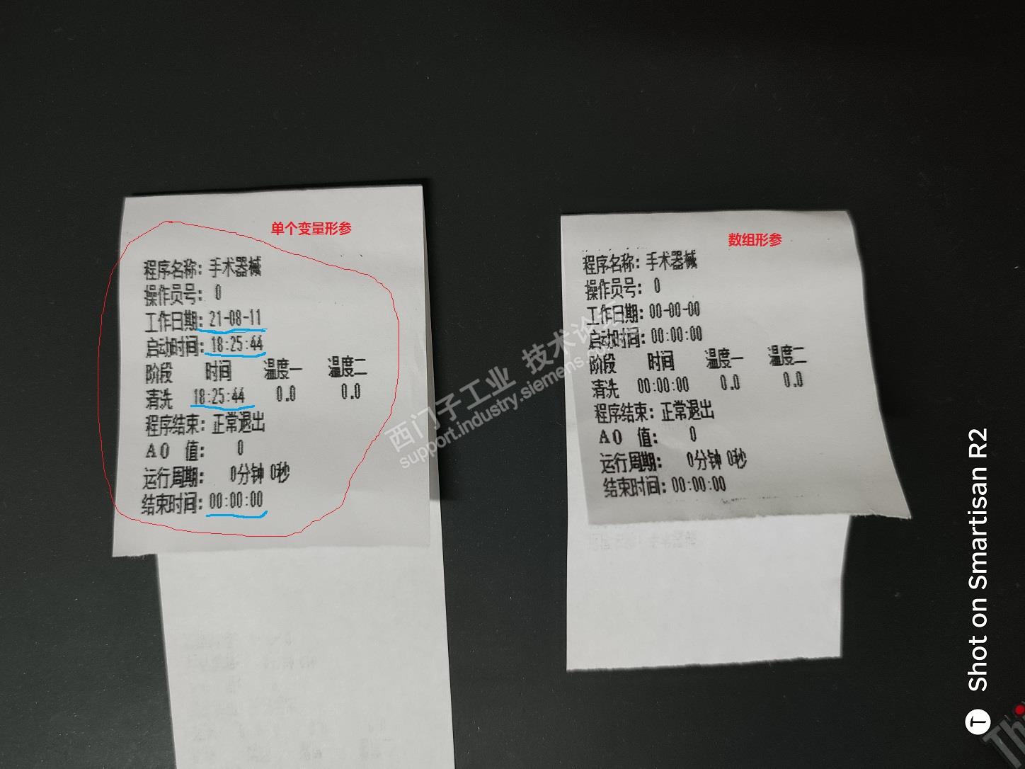

FC函数INPUT形参设置为数组的时候,无法正常工作,传递进去的都是0,我用的不对还是另有用法?

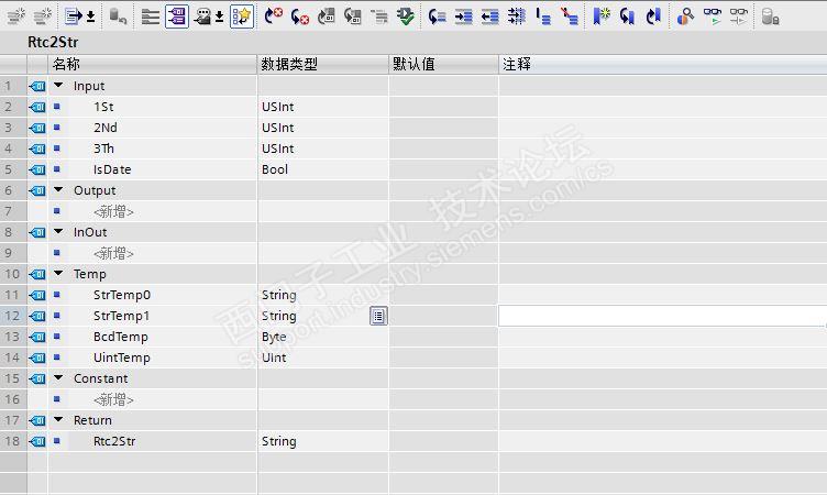

后来改成了USINT形式的多个参数,运行就正常了,各位专家有遇到这中问题吗,帮忙解惑一下,参数少用简单变量省事,参数多一个一个传递写接口太累人了,并且看着也不舒坦。
