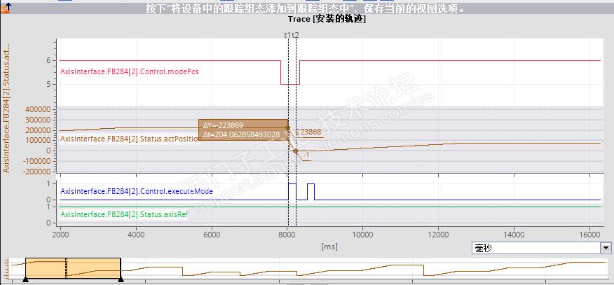

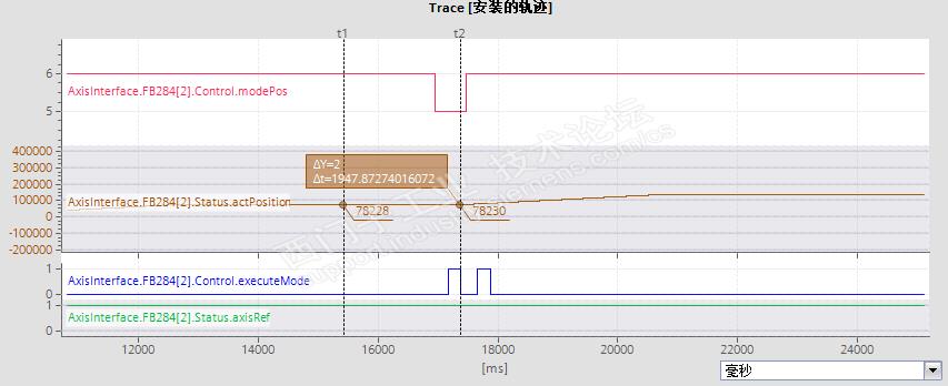

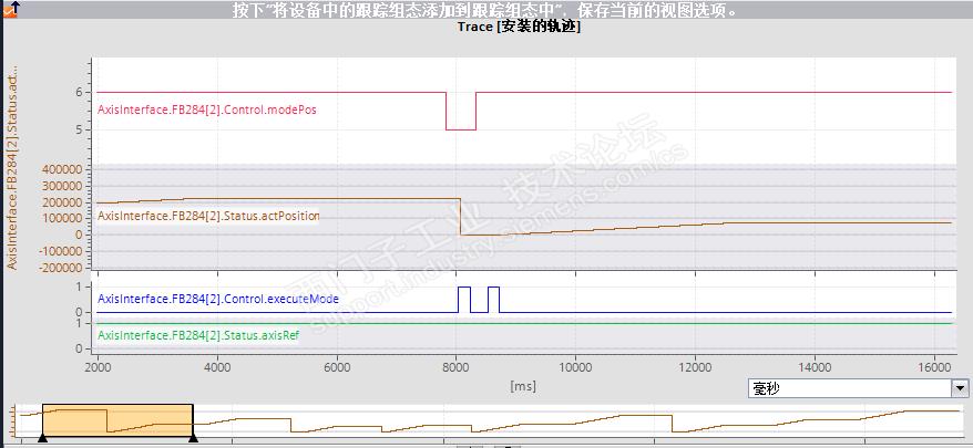

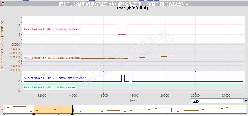

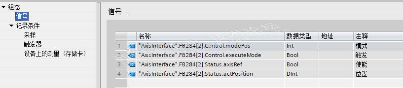

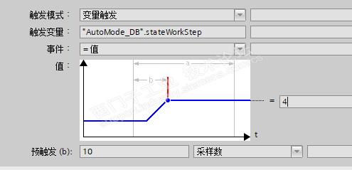

以下是引用小型自动化系统S7-1200讲师在2021-08-12 10:12:47的发言 >1楼
从您现有截图来看,逻辑没有问题。
不过,从您的描述来看,这种现象显然是程序时序不对导致的,建议您通过trace捕捉FB284的excuteMode、modPos、axisRef的时序图进行分析。
老师您好,
第一张图是:带光标触发成功的曲线图。
第二张图是:不带光标触发成功的曲线图
第三张图是:带光标触发不成功的曲线图
第四张图是:不带光标触发不成功的曲线图
第五张图是:监控的变量,分别是“模式”、“触发信号”、“使能状态”和“实际位置”
第六张图是:触发条件,采用statWorkStep程序步=#STAT_WORK_START_DISK 的时候触发开始记录。
看下来好像没啥问题,触发成功和不成功的时序都是一样的
