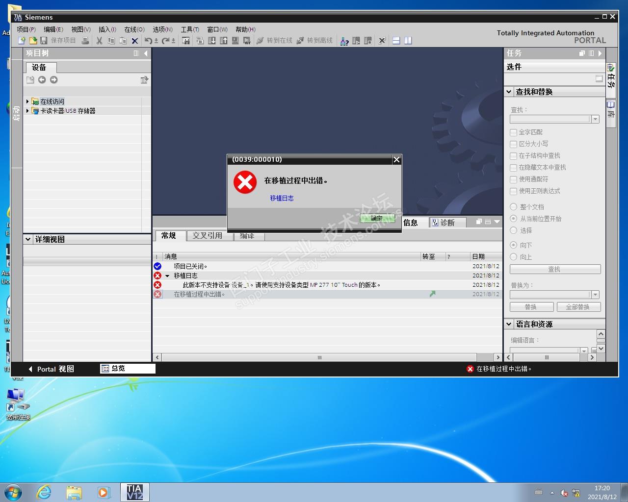

   群内各位专家们,近期项目上有个使用之前MP277 10"TOUCH的触摸屏,现在需要更换触摸屏为TP1200 comfort,按照网上说明安装WINCC FLEXBILE2018 SP4将项目另存为版本为SP3,然后打开博途V12 SP1进行项目移植,但是进度到9%左右,出现移植过程错误消息:此版本不支持设备,请使用支持设备类型MP277 10"TOUCH的版本
   关于 博途V12 SP1 网上都能找到MP277移植到TP1200项目的教程,为什么我的不成功?

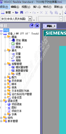

1、设备信息

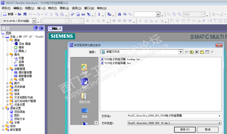

 2、另存为SP3格式

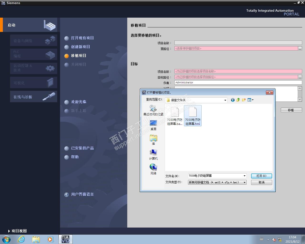

 3、项目移植
4、项目移植失败

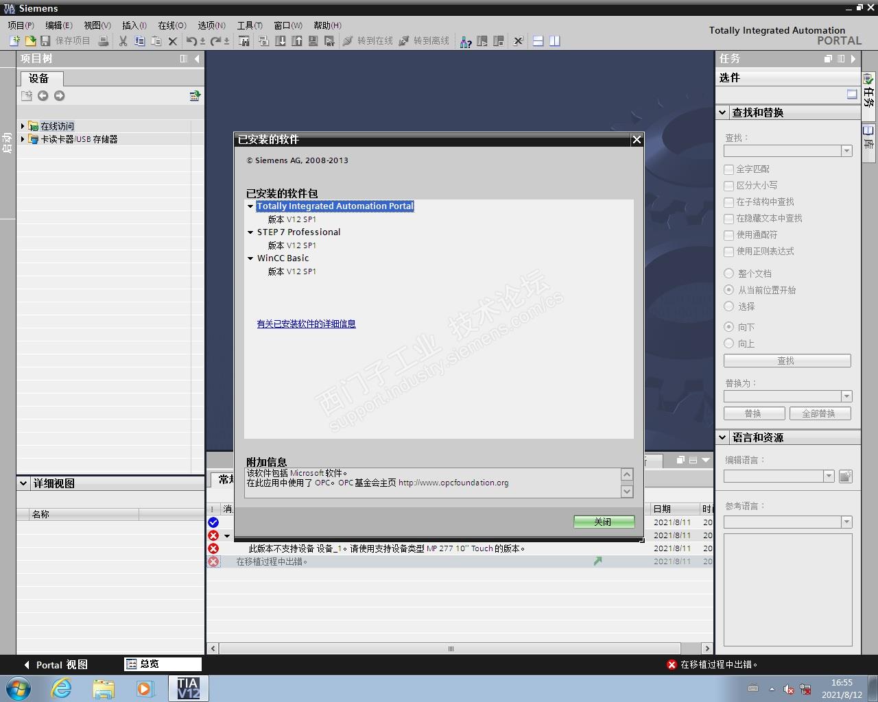

5、博途V12 SP1安装信息
