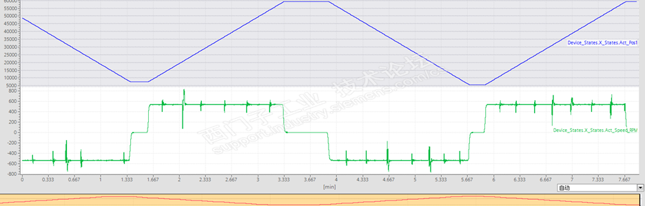

假如你掌握了STARTER里的trace功能的使用方法。监控和诊断问题,那可是再方便不过的了。什么问题都能看得见,摸得着。处理问题的故障点,清晰可见。
我们在过去学习《电路分析》课程时,讲一个四端网络,不管内部有多复杂,无外乎就是输入和输出。只要知道了输入是什么,输出是什么,就可以对其进行分析了。trace(波形录入),就是对一个功能块的输入和输出进行实录状态,来分析它的规律性。好使极了。
我们更新一下这个设备的最新状态,在另外一个项目上,相同的驱动器,相同的电机,同事按照往常办法,做初始化,做电机静态识别,也出现了相同的问题,然后经过几番努力,得到了一个能够稳定运行没有速度波动的参数之后,经过这个同事的努力,通过逐一对比2套参数的区别,最终找到了印象速度波动的关键参数。
不同的工艺模式,有时候导致静态识别得到的参数数值不一样,也导致了运行效果的不一样。
数值偏高时,低速运行,速度有规律性跳变,导致电流随之波动,提高转速,速度的波动可能会导致产生电机过电流报警或者驱动过电流报警。
经过对比2套参数,最终发现P360的数值大小直接影响了这个的运行情况,比如在17之上必然出现,原来运行不正常的参数,修改减小这个参数,则异常随之小时。通过找到电机厂家索取得到的该参数,反而发现是20多,输入进去也是不行。
