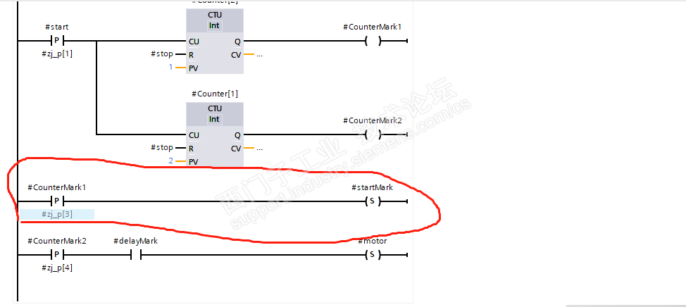

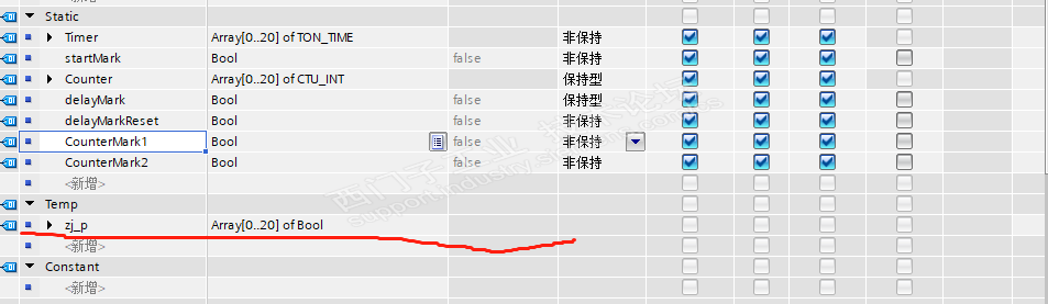

写一个FB块,建变量时把需要用在上升沿指令下面的变量(状态存储位)不小心建到了Temp里,然后就出现上升沿指令不能正常工作了,翻来倒去的检查了半天才终于发现这个问题,分享出来供大家参考。
