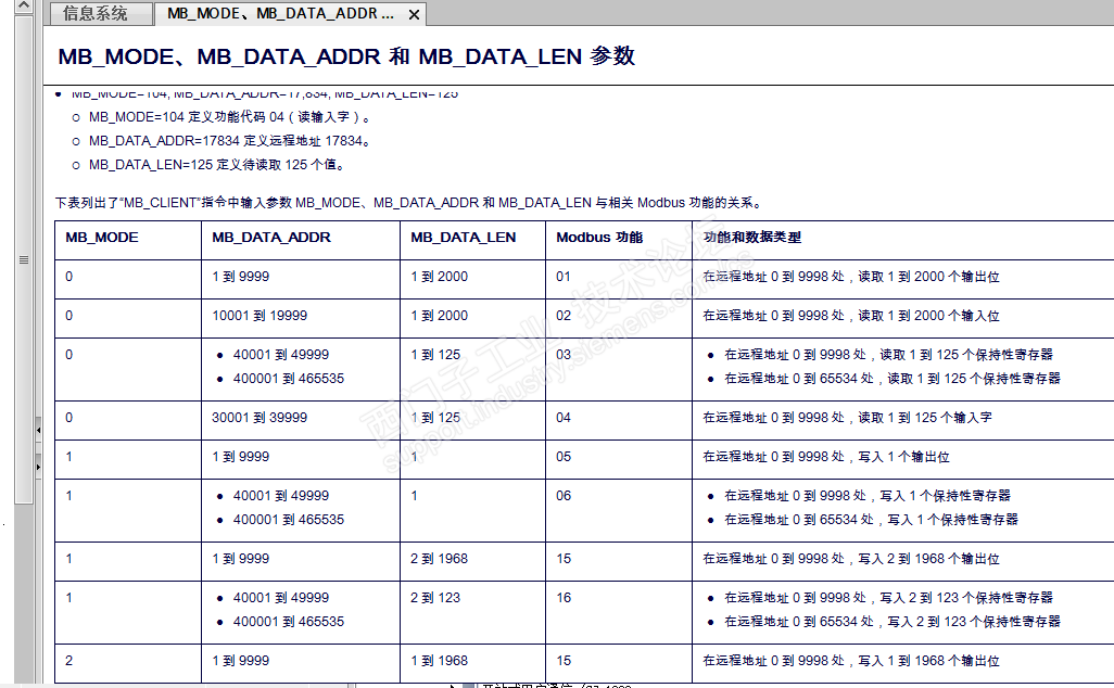

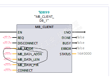

保持性存储区是哪个存储区?
如果服务器式1200,那么如何访问M存储区和 DB数据块?参数应该填多少?
