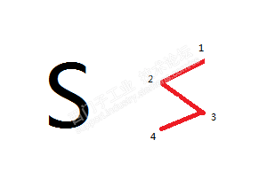

以下是引用手机用户20210709646218在2021-08-13 12:49:41的发言 >4楼
请教一下,像我们市面上ABB的机械手臂,是给一个起点和一个终点,中间路径是自动规划的吗?
比如走一个S型路径是否给4个坐标,再加圆弧插补就可以了;
以下是引用芳季在2021-08-12 18:02:06的发言 >2楼:技术难度在于你会不...
引用2楼详细内容:
技术难度在于你会不会计算一轴和二轴转角对应的末端坐标的方程。
有方程了就可以随时随地算出两点之间的两轴脉冲数。方程网上应该好找,找到了不代表就能用了。
真正运动的时候还要处理很多边界问题,过象限问题,轨迹的事情。有的运动拐不过去的,会碰到自己。有的运动会使某轴的速度发生无限大的。
不敢想下去了。
输出是没有问题的。脉冲,通讯都可以。等时把脉冲发完就当做同时到达了,别想插补。例如,0.1秒三轴同时把一些脉冲发完。再来下一个0.1秒的脉冲。
路径是沿途所有点啊。怎么能是4个点?就算插补,你也得编啊。人家的是做好整个系统的,你是什么都从0开始。
