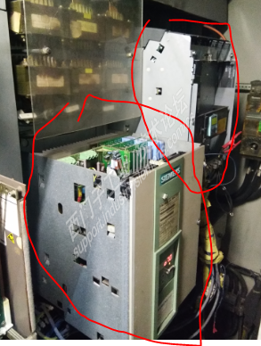

系统介绍:这是一台80年代的老设备,来中国之前改为了840DI系统,不过硬件基本没怎么动过。

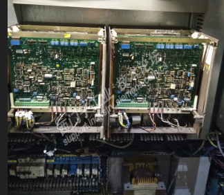

这是之前6RA26的东东
这两台6RA70和6RA80是我后来换过了。

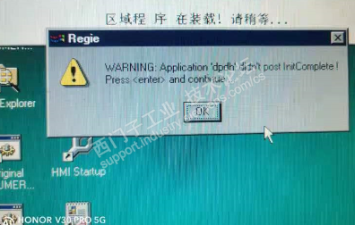

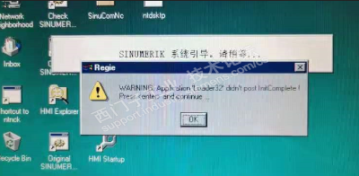

故障原因:运行HMI_STARTUP软件后找不到LOADER32文件

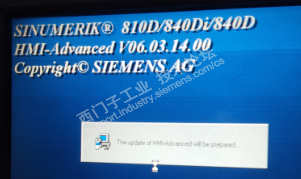

点OK后

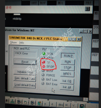

等运行HMI结束后,出现120201 报警NC和PLC通信不上,但是PLC是运行的MCP上有指示灯,查看服务诊断PLC状态有数据,但机床大多数数据是#号,画面运行很缓慢,机床数据也读不到。
诊断过程:从HMI运行画面看是找不到loader32文件,然后HMI运行也不正常,首先我从我们840D系统盘内找此文件,并拷到MMC2的文件夹内,F盘也确实少了此文件,拷完后我重新起动HMI,可是故障并不能解决。

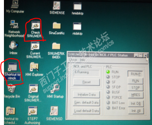

第8天领导准备让另一个供应商过来修,联系后要明天来,第8天我到现场继续发呆,面对画面无奈+绝望。脑子在想恢复系统没指望了,我就回头从另一个角度想,看画面上有CHECK_NCK和RTNCK文件
这两个文件我都点了下,点CHECK_NCK此时画面出现闪屏,再起动HMI STARERUP时速度快了,也不缺少LOADER32文件了,但是NC和PLC还是连不上。
我检查RTNCK发现有问题:
此时我把NC和PLC全进行初始化
然后本来PLC是正常的,初始化后什么都没有了,我然后进行PLC和NC以及DP数据进行恢复(出故障时无法做NC和PLC恢复HMI起动不正常并且很慢。)
结果:画面正常了,NC和PLC也通信上了,但有一个3000急停报警。

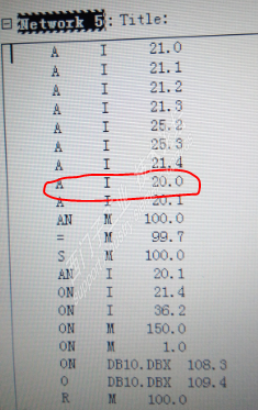

此时我看到了希望,3000急停是小问题了,我也要下班了,准备交给中班人员处理。
之前他们处理过此问题,是I20.0没有信号:
他们没去好好查原因,直接把I20.0强加信号了。
上面他们强加的,下面是要给正常信号的。
