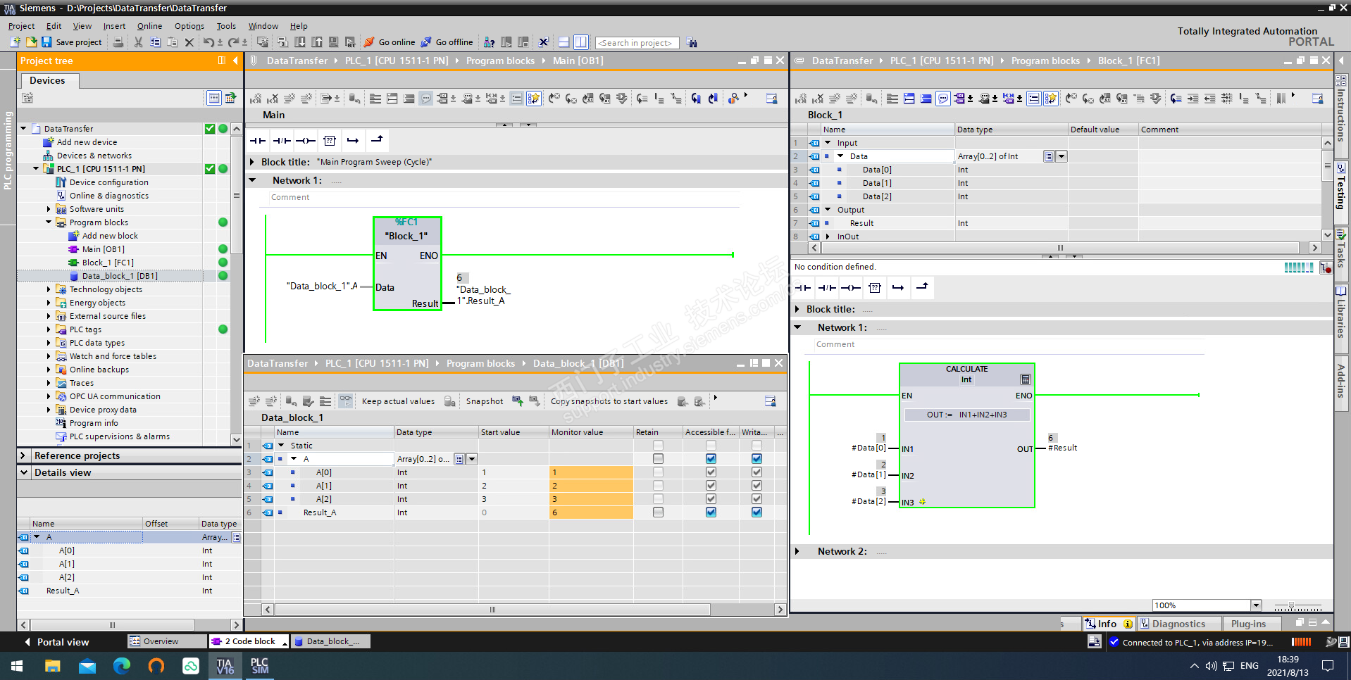

以下是引用Zane在2021-08-13 18:45:20的发言 >7楼
我做了个简单的测试,优化方式编程,数据传递到输出结果,没有任何问题呀!
好奇怪啊,我的场景唯一和版主不同的是一个fc调用另一个fc,同时实参是一个结构层次比较深的数组,版主是main调用fc,但就是这样不应该造成这样的结果啊。
另外我的编译环境是15.1,抽空专门写个小程序测试这个问题。
还有就是1200和1500的不同。
谢谢版主,辛苦了
