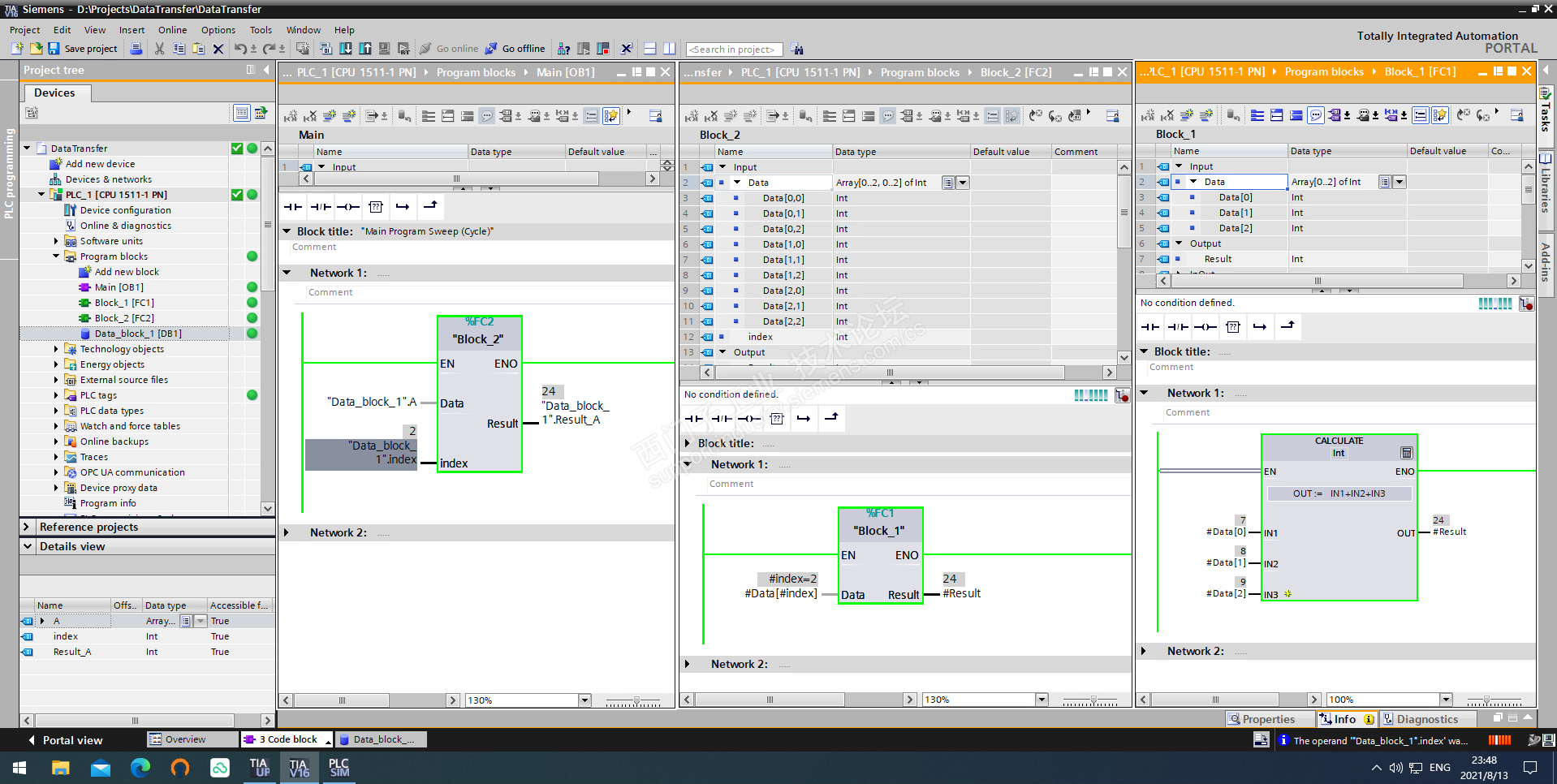

回复:FC函数INPUT形参设置为数组的时候,无法正常工作,传递进去的都是0,我用的不对还是另有用法?

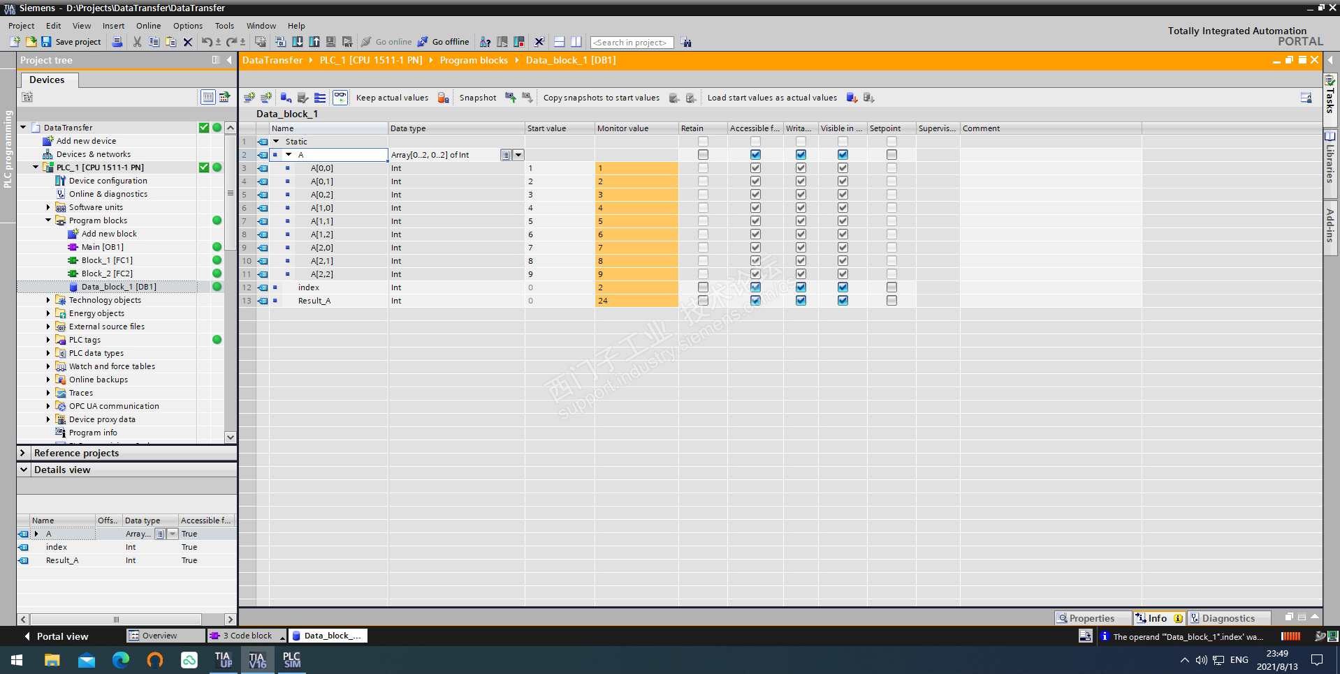

又做了个穿透并且带变量索引的,也没有问题。
这个应该与是1200还是1500没有关系。
