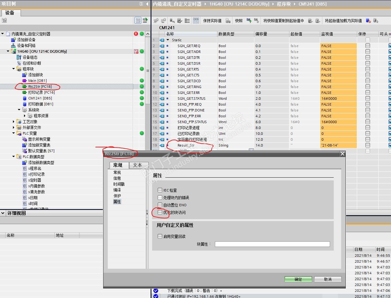

以下是引用Zane在2021-08-13 23:57:34的发言 >9楼
又做了个穿透并且带变量索引的,也没有问题。
这个应该与是1200还是1500没有关系。
再次感谢版主的认真负责,我把项目业务全部删除了,就留下测试的几行,版主有兴趣可以帮忙测试一下问题在哪儿,测试很简单,把 "Rtc2Str"函数的优化和不优化各运行一次,查看CM1241.Result_Str结果就可以了。
我测试过了,确实很疯狂,当然也不排除初用S7-1200不熟悉造成的。

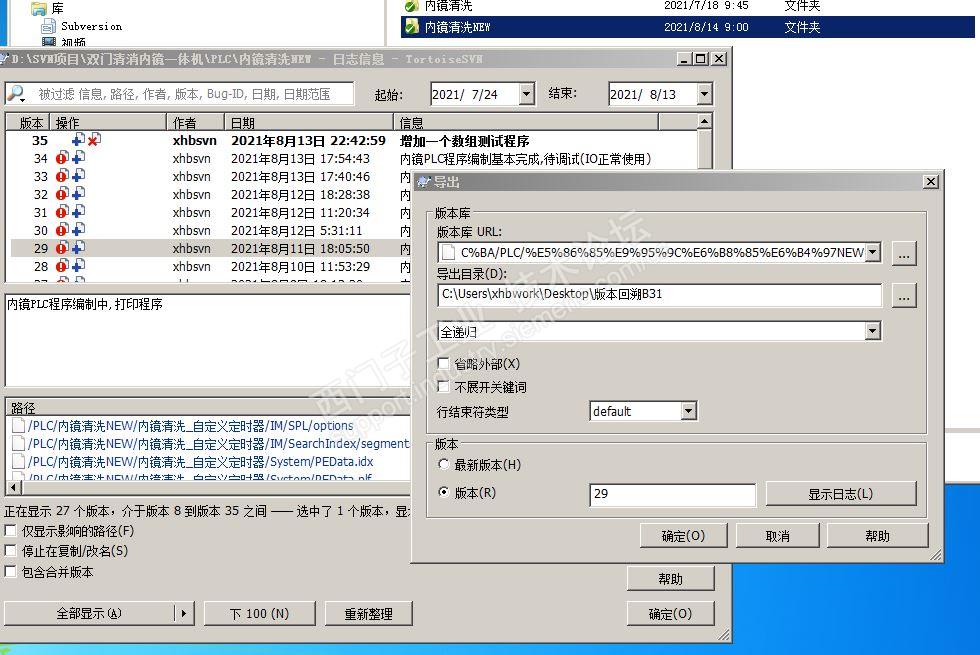

文件超过1m不合论坛要求,放在百度盘烦劳下载
链接: https://pan.baidu.com/s/1HayqtyGDS-jvtocXNfpTMA
提取码: at3h
题外话,版本管理是好东西,要是没有这个回溯,想重现问题确实还不一定能实现  :-)
