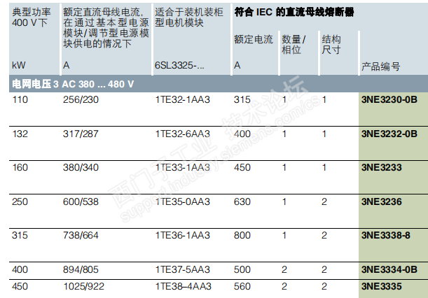

西门子S120样本推荐的熔断器只有交流属性,没有直流属性,求解,能用不?
包括直流调速推荐的直流侧熔断器也是这样。西门子400页给不出答案。
