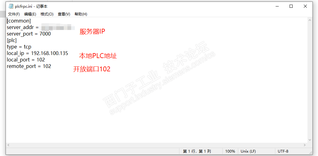

转发端口102
博途远程连接服务器的IP,通过服务器的端口转发,连接到本地PLC
本地端plc地址***************

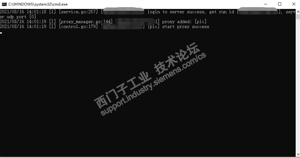

本地电脑启动frp,frp配置文件,转发102端口
本地电脑启动frp服务

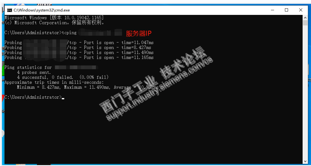

远端电脑测试转发服务是否正常
下图检测转发数据正常

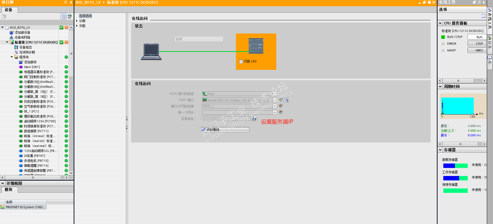

现在就可以远程连接本地端的plc设备了
远端电脑打开博途,连接PLC
PLC地址选择远程服务器IP
这样就可以远程编写plc程序了
