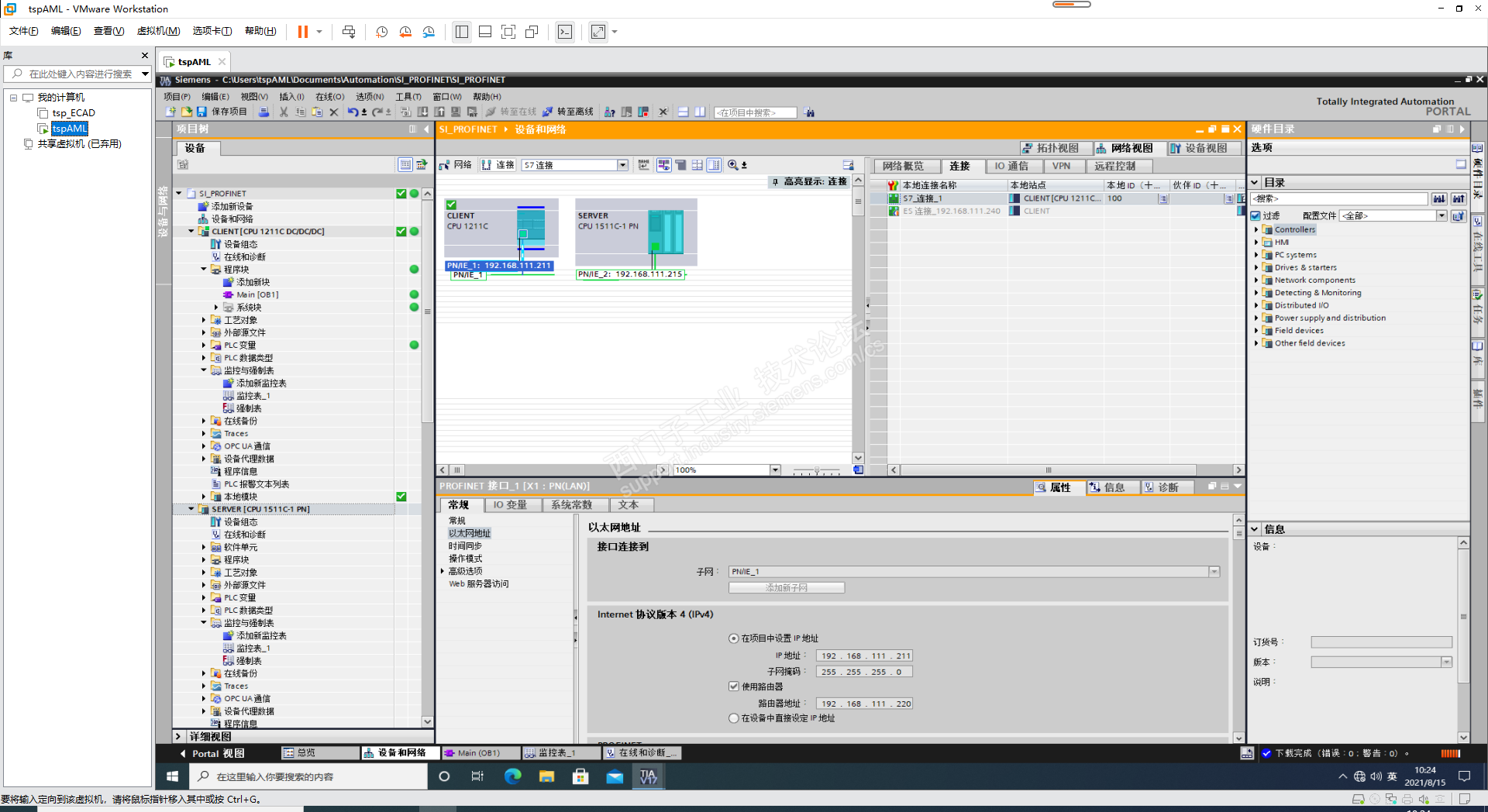

以下是引用西家讲师在2021-08-14 08:16:25的发言 >1楼
首先子网和网段不是一个概念
其次像s7 tcp udp这种都可以跨网段
pn耦合器很大程度不是解决跨网段问题,而是用于两家设备通信,而且无需另外一家硬件信息,还能做到实时通信
你好
跨网段S7在线测试好像不行,我2个CPU都勾选了路由器,这是为什么啊?
不跨网段,S7通信正常
如图,2个方法对比结果。  应该怎么才能实现跨网段S7通信啊,我是单端组态的。
