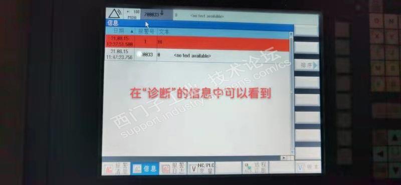

回复:840D sl报警信息不显示
涛声依旧0719
    21
注册时间:2020-09-25
发布于 2021-08-15 13:42:03
2楼
以下是引用菲戈在2021-08-15 13:08:15的发言 >1楼
700033报警能不能先消除掉
谢谢菲戈大神的指教。
1、未查询到700033报警的意义,不知道如何消除。
2、700033后面的箭头表示:多个有效的信息,请问如何操作才能看到多个有效信息呢?
3、现在找到了一种方法,在“诊断”的“信息”中可以查看到MSG的信息,除了这种方法,还有其他办法么?
