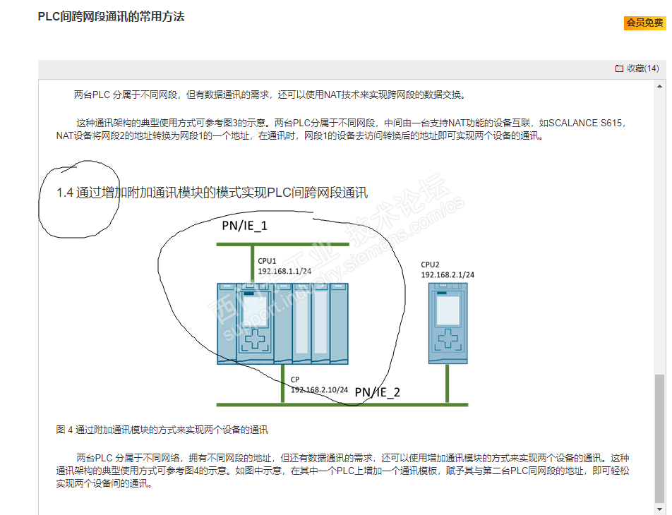

以下是引用西家讲师在2021-08-15 11:12:01的发言 >8楼
跨网段需要设备中间有路由器的 ,组态里面填的路由器地址,就是CPU所连接的路由器地址
路由器有2个网段,也就有两个路由器地址,比如最常见的家用上网的就是路由器,一个连接内网一个连接外网
而且这个无法仿真
有个需要10西豆的文档
http://www.ad.siemens.com.cn/download/docMessage.aspx?Id=17090
1,这里第四种方法,如果我直接用1515PLC,那作用是不是等价的啊?(1515  1516直接就有2个网段)
2. 这种方法是不是可以理解成:cpu所有地址区2个网段都可以访问,等于cpu内部集成了一个PNPN耦合器?
3. 这样比PNPN耦合器好像还优秀一点,PNPN耦合器访问数据长度还有限制的,对吗?
