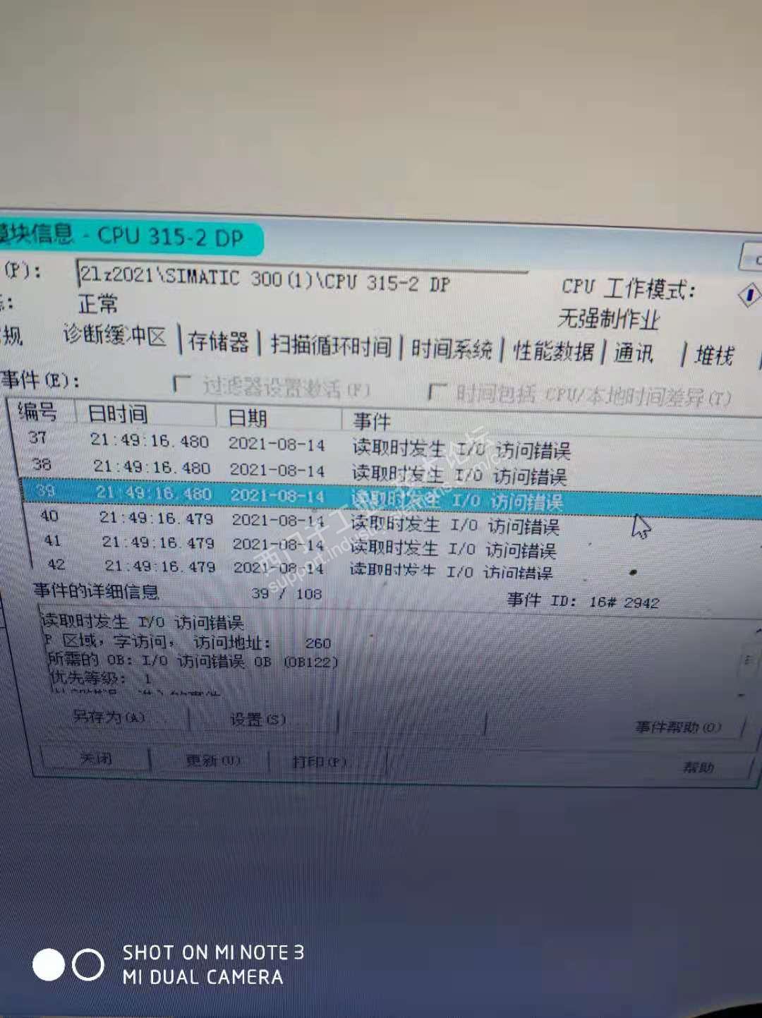

现在的机架模块结构是:307电源-315CPU-CP343通讯模块-多个IO模块
该315CPU上接着DP网线扩展153模块,后接多个IO模块。

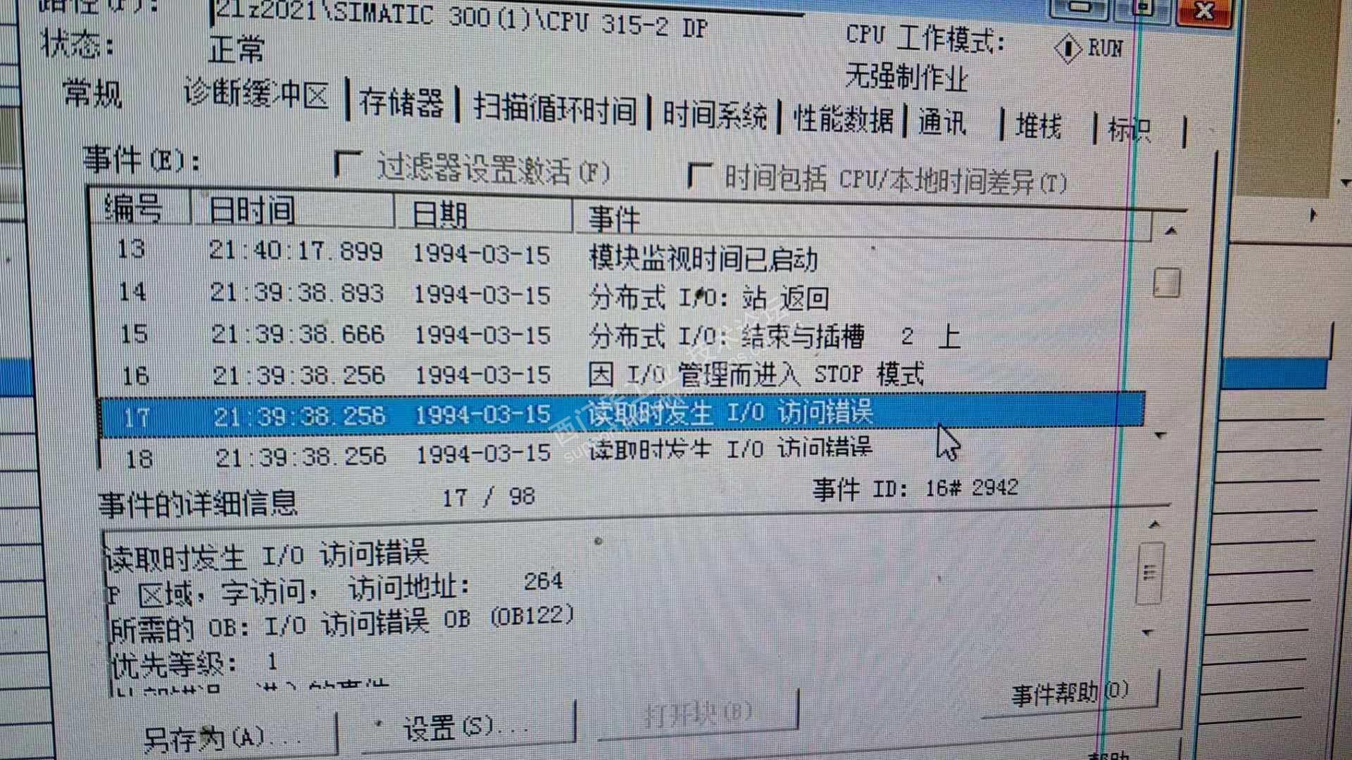

连续几天,间隔几分钟或者几个小时就会发生一次故障。cpu(315-2AH14)会报警sf灯亮并且进入stop模式,查看诊断附图,我点开在线查看程序,程序里已有OB122和OB86,点开里面为空。
图上的报警地址260和264,266是我
的CP343(343-1EX21)的地址,他是从256开始的。
之后重新上电,cpu打到stop后打到run,重新下载程序这3种方法都会正常一段时间。
307电源,CPU,CP343模块,CPU与CP343之间的背板连接也都换过一次了。
求高手看一下,已经几天没睡好了,多谢!
