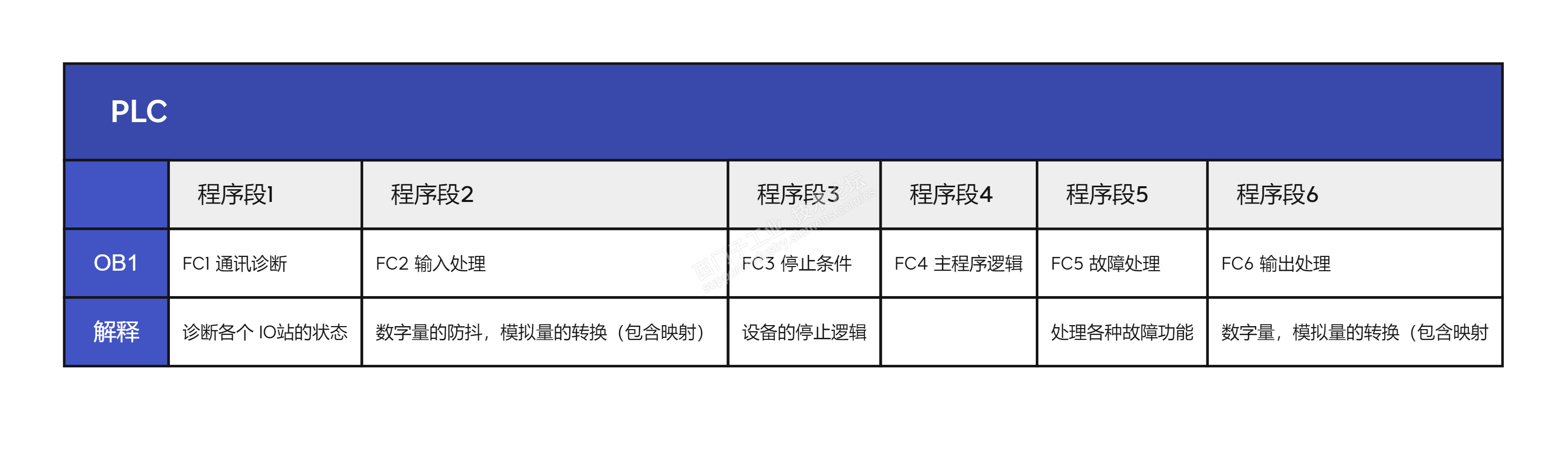

    以简单应用为例对于OB1中的程序调用框架如下:
    当然对于更加复杂的应用来说,程序段4中的FC4 应该被更加的细分;
框架的应用
    当一个控制系统选定框架之后,我们需要的就是在框架指定的位置添加指定的设备控制逻辑。也就是在一条生产线中添加不同或相同功能的设备,并且为它们添加联系,从而使整个生产线运转起来。
