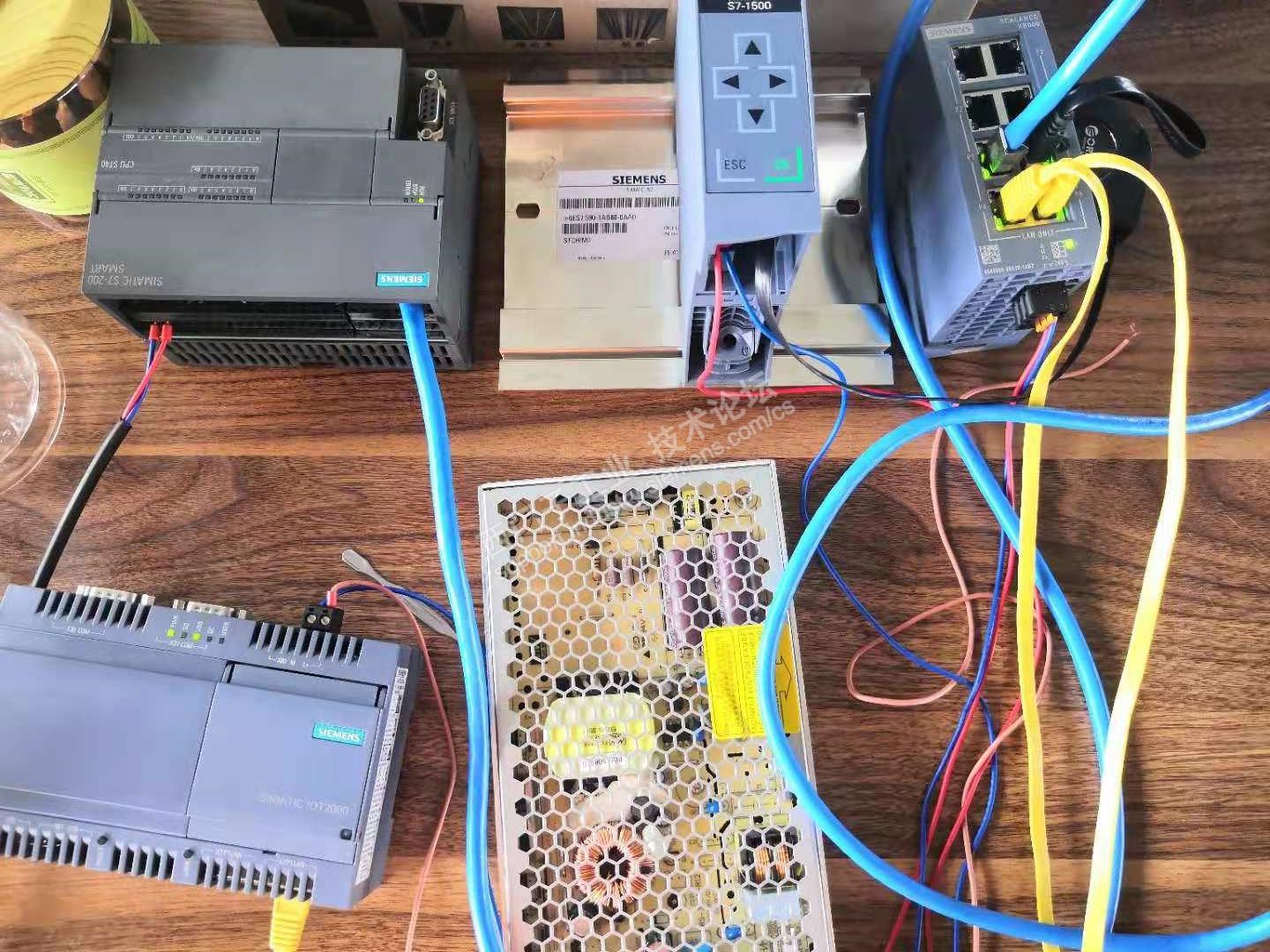

请教一下各位大佬
问题点(使用的2.6.0的镜像文件)
  1. 通过Node-Red使用PC可以正常与PLC进行控制与数据通讯,但是使用2040的X1端口或X2端口直连PLC却没有任何反应,PLC的配置参数与程序都是一样的,是不是2040中有什么设置需要打开。
  2. IOT2040设备的X1网口与PC端直连可以进入Node-Red画面,但通过交换机之后Node-Red画面就打不开了,直接是拒绝连接请求(Reset重置也按过)。
  3. 2040的X2网口,设置dhcp可以连通外网,但设置了固定IP后直连PC端却无法通过这个网口打开Node-Red画面,这是网口本身只能通过DHCP连外网,还是硬件设置问题呢。
