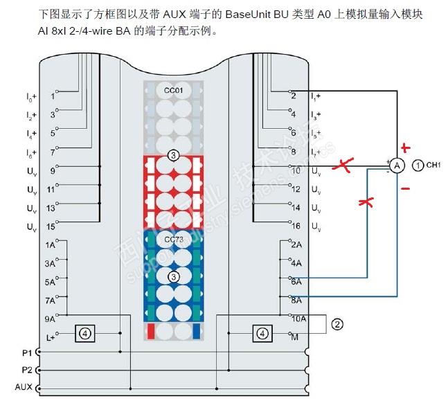

以下是引用Auto1578在2021-08-16 14:17:54的发言 >2楼
如上图所示的接线,电源线不接,其它2根线如图接对不对?
还有:
1、4线制的,是不是一定要买长端子座?然后10AUX端子要和24V的负接在一起?
2、如果现在只买了短端子,能否把仪表的负端,直接接在24V电源的负端?
1、4线制的,不一定要买长端子座;
2、如果现在只买了短端子,就把仪表的负端,直接接在24V电源的负端;是的。
