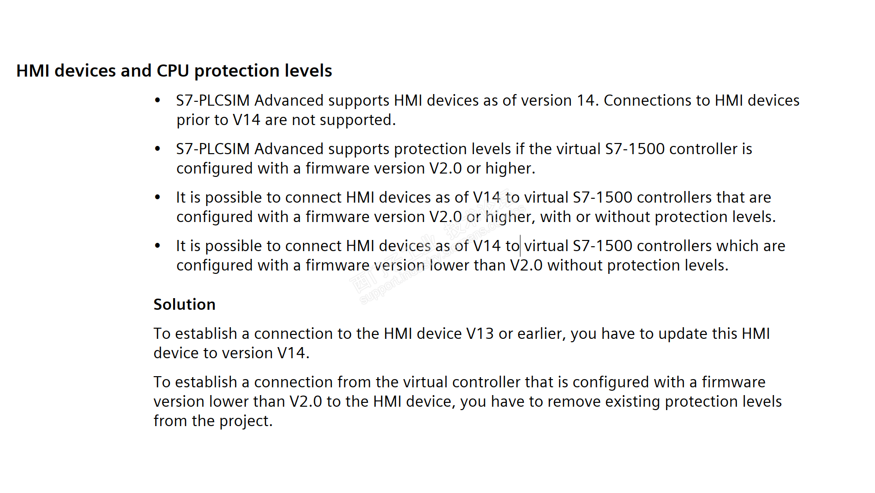

回复:plcsim advanced v4.0可以仿真V14吗

看手册是支持的
