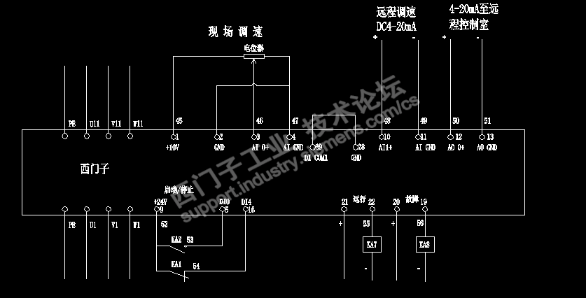

西门子G120XA 启停和调速问题
3221
2021-08-17 16:51:38
接线如图
DI0接受启停指令,DI4切换就地和远程,就地时候电位器调速 远程时候4-20ma通过AI1调速
目前参数设置了,启停信号也有了,就是不运行,不知道哪一步有问题
