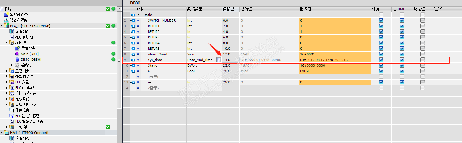

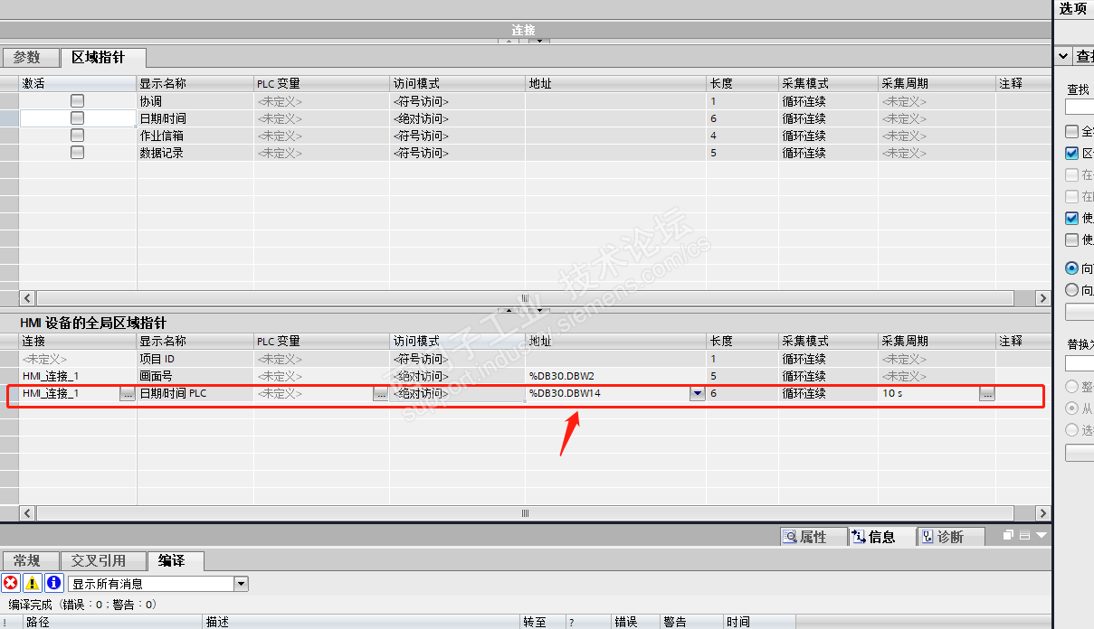

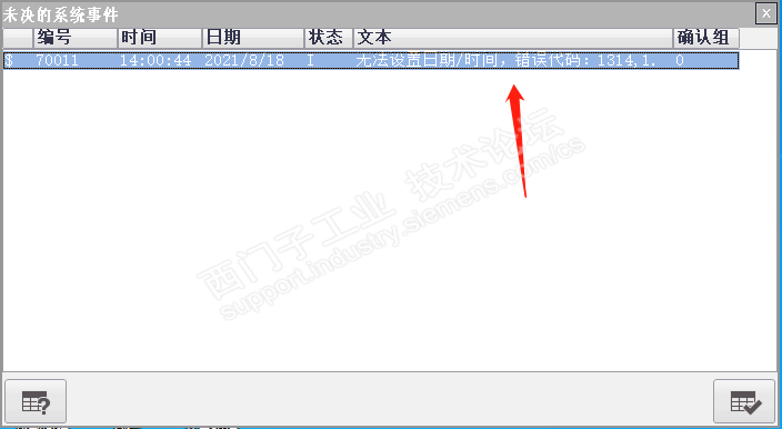

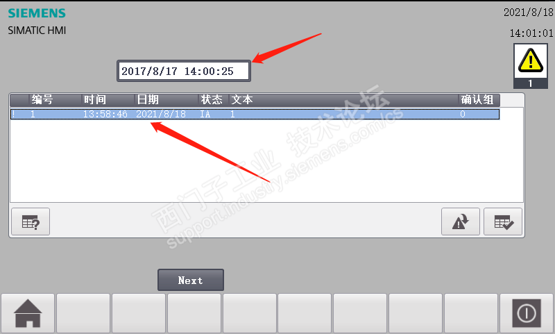

300PLC  触摸屏  tp700   ,在连接- 区域指针-时间日期-里面选择的是PLC连接,变量是PLC的系统时间,使用SFC1读取出来的,在触摸屏上显示没有问题,就是报警视图里面却是,显示的是触摸屏的系统时间,我希望报警视图里面显示的是PLC的时间。这个设置是哪里有错误吗?
参考资料,精智屏密码,时钟设置
https://www.ad.siemens.com.cn/productportal/prods/hmi/comfortpanel/q3_password&clock/list_q3.html
这个资料我看过,但是  但是  但是  我想问的是为啥报警视图里面的时间是触摸屏时间不是那个同步的时间呢?
