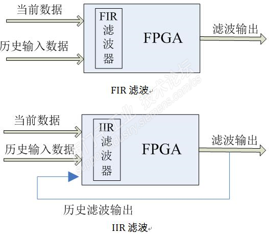

         虽然采样都是递推的队列。如果是纯粹的一阶(滞后)惯性滤波属于带反馈的IIR;如果是纯粹的平均或加权平均滤波属于无反馈的FIR.
       一个无限趋近(随着时间的增长要多趋近有多趋近)极点但不收敛于极点,一个收敛于极点。(例:静止时液位实际采样值是0;过了无限长时间如果液面采样数据保持0不变,IIR滤波的结果可能是0.0000000000001;FIR滤波结果一定是0).
       FIR可以组合成IIR;反之不行.
       以上可以简单看出FIR的相位很好,IIR有可能会相位失真,阶数越高越有可能失真.
       同阶FIR占用空间或时间的计算量可能大于等于IIR.
       以上图片引自CSDN
