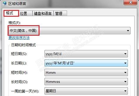

以下是引用duxiaokang20201993在2021-08-20 14:52:41的发言 >1楼
解决步骤可以参考下文:

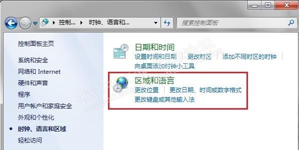

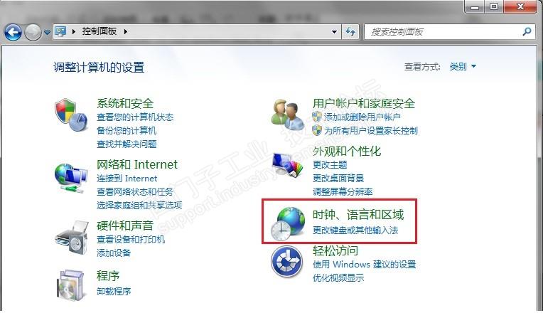

步骤1.打开Windows 控制面板中的"时钟、语言和区域",如下图所示
步骤2:点击区域和语言,如下图所示
步骤3:格式选项卡下:格式中选择中文(简体,中国),如下图所示
步骤4:在位置选项卡下,当前位置修改为:中国

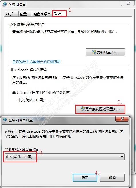

步骤5:在管理选项卡下:点击更改系统区域设置,然后将当前系统区域设置为:中文(简体,中国)
至此,按照相关提示,重启电脑后。STEP7 Micro/Win SMART软件的即可显示正常。
我想起来了,我最近装PCS7更改过设置,感谢!感谢!
