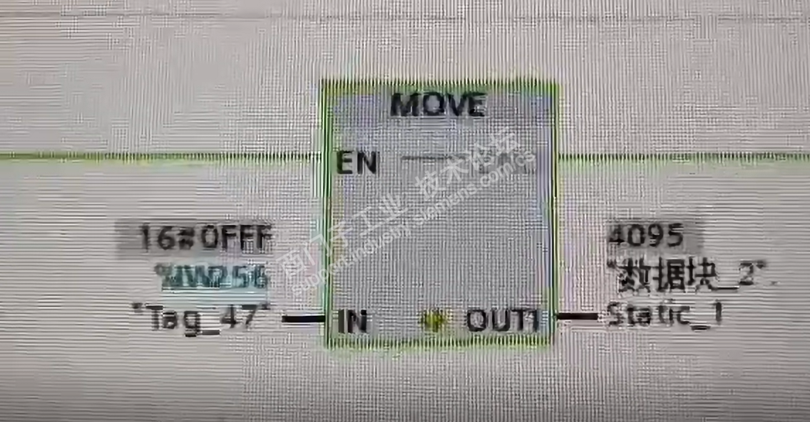

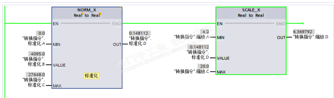

激光距离传感器,测得的模拟量电流最大值为什么是4095?4-20ma对应的不是0-27648吗?4095换算成电流值是6.3ma,这种情况是不是激光传感器坏了?
