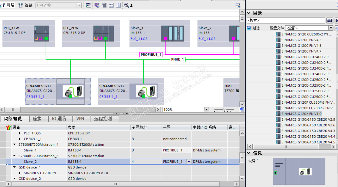

   博图V16组态300PLC与G120X变频器  Profinet通讯

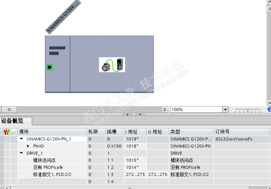

        通过343以太网模块连接G120X变频器,硬件目录里面选择了G120X PN V1.0(目录里面只有V1.0版本),选择了“标准报文1,PZD-2/2” I地址272至275 Q地址272到275,通过在线访问,分配了变频器的名称与IP地址,刷新后可以找到此变频器,网线插在LINK1上,LINK1绿色灯,RDY绿色灯,当发送开机指令后变频器没有任何反应,在“分配名称“界面左侧有  LED闪烁勾选,勾选后 RDY指示灯变红,变频器面板上无报警显示
已查看变频器参数IP地址正确,P15为57,P0922为1,P10为0(已快速调试过)
