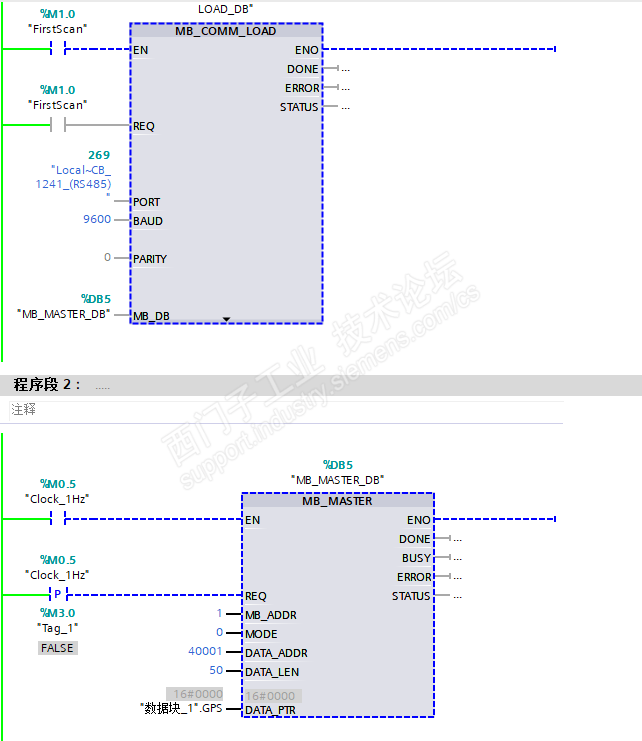

我1200上用的是CB1241的信号板,想读取GPS传感器的信息,接线是传感器A接到T/RB,B接到T/RA,目前通讯灯也不闪,没有信号的传输
