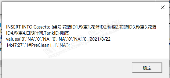

vbs 脚本看着易用,但对角本不熟悉 ,还是走了很多弯路,   一些功能都是试验得到的。
access归档, 就SQL语句, 本人就搞了三四天才有头绪 。

分享 :  1.特别两点,  数据库是否连接上, SQL语句是否执行正确,  代码在上面,也是我在网上百度来的。
              2,sql语句是否正确, 这个可能要一点点试  。 第一条语句  时间日期查询
  strSQL = "select * from Cassette where  日期时间  between #"&StartTime&"# and #"&EndTime&"#  "
结合1 会返回查询正确。   3  ,插入语句  strSQL = "INSERT INTO Cassette (组号,花篮ID1,称重1,花篮ID2,称重2,花篮ID3,称重3,花篮ID4,称重4,日期时间,TankID,标记)values('"&ZH&"','"&Cassette1&"','"&Weigh1&"','"&Cassette2&"','"&Weigh2&"','"&Cassette3&"','"&Weigh3&"','"&Cassette4&"','"&Weigh4&"','"&Time1&"',"&TankID&","&Lable&");"
实际执行的语句,  也就是除了数字,都要有单引号,最后执行的语句,否则就报错,  数字可以没有,尽管我加上了。
以后VBS的问题 ,继续 在此讨论。
